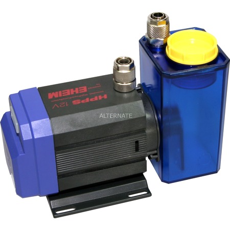

ya he cambiado la bomba y el deposito, le he puesto esta;
Innovatek Bomba HPPS i-High Power 12V
con su deposito
solo me falta el radiador, que le voy a poner este.

27/12/2008, 10:44Usuario registradoivanoli05
- 26 nov, 08
- 43
de momento:
bloque apogee GTZ: 60 €
Bomba y deposito innovatec; 103 €
sin contar el kit bigwater 760i que estoy utilizando poca cosa, los tubos y poco mas; 120 €
me falta el radiador; 50 €
Ventiladores tengo para poner una tienda.
Los resultados son estos;
gpu 43º
cpu 35º
dos de los cores a 45º
los otros dos a 40º
temperatura en la habitacion 20º
dentro del pc; 23º

29/12/2008, 13:14Usuario registradoLoquillo
- 11 mar, 04
- 103
Una cosa que yo haría, aunque sea con fines de investigación para ver que ocurre, es utilizar el bigwater, con las modificaciones del caso, para enfriar el GPU y dejar la bomba eheim y el nuevo radiador exclusivamente para CPU.
Más que nada por curiosidad. Va, a mi por lo menos me divierte mucho hacer esos experimentos.
29/12/2008, 13:59Usuario registradoivanoli05
- 26 nov, 08
- 43
seguramente lo hare, pero el mes que viene ya que el bloque de la gpu me vale casi 60 €.
