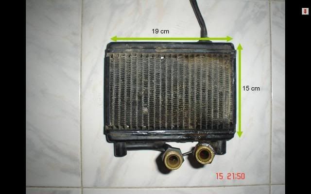

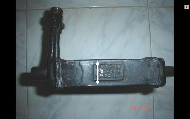

Buenos dias, pues me gustaria saber si este radiador me serviria para la RL casera que tengo pensada montar. Es un radiador de aceite de un Renault 18, es pequeño y con suficientes pasadas diria yo.. pues veanlo y espero opiniones
los racores que trae creo que son de 3/4, no estoy seguro.. saludos!!

Servirte te sirve ... pero límpialo bien antes.
Deberías de hacerle un buen carenado para aprovechar toda su superficie de disipación.

listo ya modifique el tamaño de las imagenes.. disculpen :oops:
bueno, en cuanto al carenado pues tendria que pensarlo bien.. que tiene que llevar un carenado para que sea eficiente? otra pregunta, este radiador era de aceite ¿algun consejo de como limpiar todo el aceite de su interior?

Pues lo suyo sería adaptar el tamaño del radiador al de los ventiladores (supongo que dos), introduciendo una separación entre ambos de unso 3 cms.
Para la limpieza, yo lo haría en varias fases: Una con un detergente, otra con un ácido (salfumán), nuevamente detergente, nuevamente ácido y por último aclarado con agua: Si cada fase lo hicieses en circuito, sería ideal.

hola pritt, ya limpie el radiador y quedo excelente.. mi pregunta es, me recomendaste que colocara 2 fans de 14cm pero no entiendo como colocarlos, es decir, si colocar los dos arriba con un carenado que tenga una forma de trapecio inverso \__/ , o uno por cada lado del radiador, de verdad me confundi.
y lo otro es que consegui unos fans thermaltake de 12cm thunderblade. estos como los colocaria?
saludos!
28/07/2008, 20:48
Cuanto de más tamaño sea el ventilador menos vueltas vas a necesitar para conseguir el mismo caudal, con lo que tendrás más silencio para un mismo rendimiento.
La forma es hacerlo como dices, con un trapecio. Simplemente una parte ha de tener el tamaño del radiador y la otra el tamaño de los ventiladores que vayas a poner (sean los ventiladores que sean).
