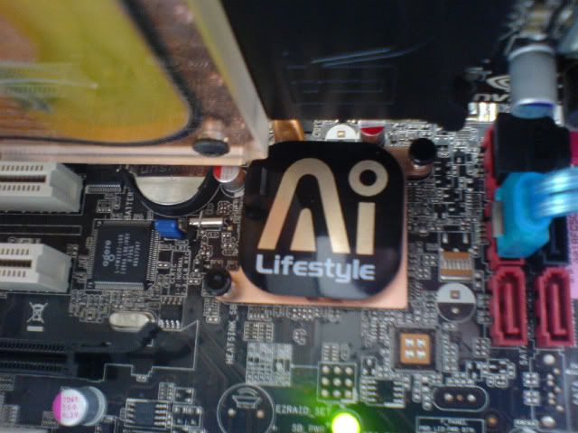

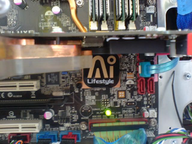

Muy buenas, estoy considerando ampliar mi RL mas por un capricho que por necesidad.
La idea es un circuito aparte para NB/SB, mosfets y RAM.. se que no es necesario pero el aspecto visual es mi principal motivacion, el problema esta en el SB y es que entre su posicion y la grafica no se si hay sitio y si lo hay es muy justo como podreis ver.
con esto.. que bloques me recomendais para la placa? eh estado mirando los de EK pero no estoy seguro de cuales serian.
para la RAM tenia idea de koolance RAM-30-V06 ya que me sirve para 4 modulos y tienen un impacto visual muy atractivo.
la bomba, me fije en una que tienen en la tienda de EK que tambien es deposito y no parece muy grande y tampoco creo que necesite una D5 para esto.
y como radiador pues supongo que con uno simple sera suficiente
a ver si me podeis dar una mano con la parte de la placa que es la que mas vueltas le estoy dando.
