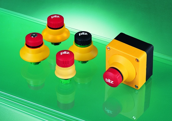

Despues como bien te dice pritt, puedes usar cualquier tipo de pulsador para el pc, ya sea especial para ordeonadores o ya sea un pulsador de parada de emergencia.... da igual como sea.
como si quieres usar esto:
Los estancos pueden usar resistencias si... pero tendras que mirar el voltaje de funcionamiento del pulsador y el voltaje que te da donde lo conectes para saber que resistencia meterle.
