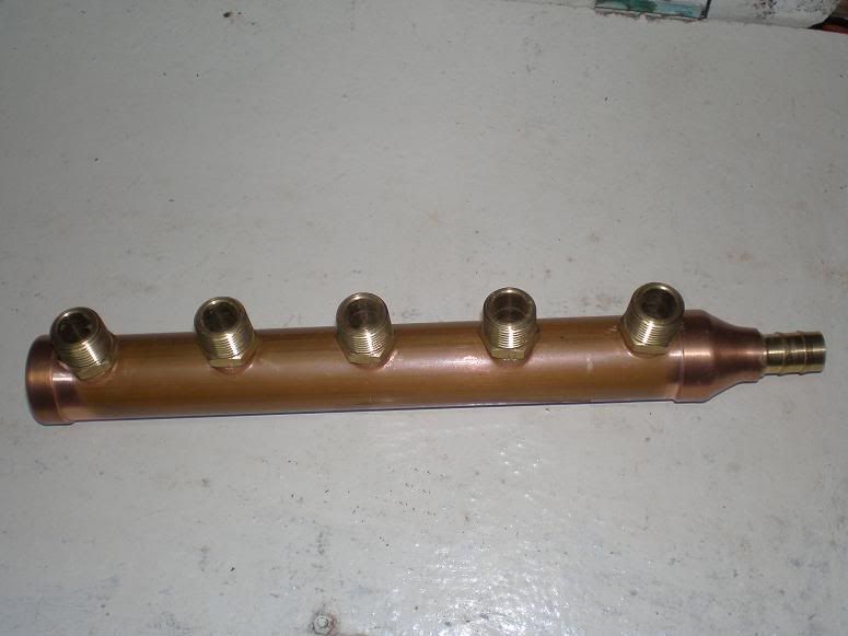

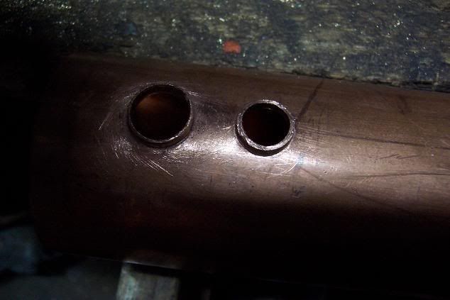

El proceso en si es bastante sencillo y cualquiera puede aprenderlo para asi fabricarse unas, asi que voy a detallar el procedimiento paso a paso por si a alguien le sirve de guia y se anima a hacerse sus propias espigas, o cualquier otra cosa ya que es aplicable en general. Cabe decir que aunque es facil el primer paso el segundo, o sea el proceso de lijado posterior que he elegido es largo y lento y con la cantidad de espigas que tiene el sistema hay que tomarselo con calma e ir haciendo pero la satisfacción es muy grande.
Vamos al lio.

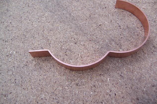

Primero de todo los materiales que seran una espiga de las que se usan para poner el tubo de la bombona de butano y que tienen en muchas ferreterías ya que es bastante comun. Hay de muchos tipos, en mi caso hasta que he dado con las que queria he tenido que buscar en varios sitios y al fin he encontrado el diámetro exterior de 12 e interior de 9 con una longitud de unos 4cm. Tambien necesitaremos un adaptador de rosca G1/4 a G3/8 que sera donde soldaremos nuestra espiga.
Para que os hagais una primera idea de lo que pretendo hacer.
Los materiales para soldar seran una botella pequeña de butano con su correspondiente pistola de regulación del paso de aire para el fuego, un rollo de estaño plata al 6%, pasta decapante para soldadura blanda con ph neutro, biodegradable y de facil limpieza con agua fria, un estropajo de estos de limpiar los platos, un trapo de algodón puro, un poco de agua y un cepillo de puas de acero.
Como la espiga cuela por el adaptador se ha de hacer previamente una pequeña muesca con un destornillador por ejemplo para crear una pequeña rebaba y haga que se aguante el montaje. Aqui tenemos las 5 primeras niveladas y preparadas para soldar.
Primero se pasa el estropajo por las dos partes a unir hasta que queda bien limpio y brillante sin grasa ni suciedad. Después se aplica pasta decapante (no poner gran cantidad, con una capa fina hay suficiente) en los dos sitios y se monta otra vez.
Se calientan con la llama (debe tener un color azulado y no amarillo) a una distancia de unos 8-10cms sin dejar de mover por todos los lados uniformemente y lo mas paralelo que podamos para que el calor sea unificado.
Cuando la pasta decapante empieza a hervir (se pone de color transparente) ya se puede aplicar retirando primero la llama con toques suaves el estaño para que penetre poco a poco por todos los recovecos por el efecto de la capilaridad, asi simplemente poniendo por un lado el estaño plata se repartira uniformemente por toda la superficie a soldar aunque yo prefiero poner por tres lados, digamos por mania.
Una vez hecha la operación, se deja enfriar al aire. Personalmente prefiero no enfriar con agua, ya que podria haber un enfriamiento demasiado rapido y podria dejar pequeñas fisuras o grietas que nos podrian fastidiar el invento.
Aquí tenemos las cinco espigas después de haberlas limpiado con agua para eliminar todos los residuos de la pasta decapante y cepillado un poco para eliminar todos los restos de suciedad que pudieran haber y el estaño sobrante.
Bien, la primera parte ya esta hecha, ahora falta la segunda que en breve os pondre a modo de paso a paso tambien.
Espero que os este gustando el progreso.

A continuacion paso a detallaros el final del proceso de la construccion de las espigas.
En primer lugar las espigas me parecen demasiado largas, asi que decido cortar dos escalones ( con una sierra de metales normal y corriente), ademas hacen efecto venturi (se van estrechando) llegando a un diámetro de 9 con lo que al agrandar el espacio interior me seria un trozo inútil. No cortaremos el escalon justo por el borde, siempre dejando un milimetro como minimo o mas para asegurarnos.
Después con nuestro torno casero, una vieja taladradora con una broca del diámetro interior y un poco de cinta de carrocero para que encaje bien fuerte la espiga dentro, conectamos el taladro y con un juego de limas de llaves (que venden en cualquier gran superficie o ferreteria) apoyamos en la espiga en la parte de la rosca y poco a poco vamos eliminando toda la rosca que no necesitamos.
Para eliminar la rebaba que ha quedado del trozo inútil y para asegurarnos de que cortamos lo que es estricatamente necesario, colocamos una lija de metales plana en la mesa y haciendo movimientos suaves en forma de ocho (como el lapping) vamos eliminando poco a poco el trozo sobrante hasta que finalmente nos sale el aro que nos estorba por si solo. De esta manera solo cortaremos lo minimo.
Después simplemente queda hacer el agujero interior mas grande con una broca del diez. Pasaremos luego una broca del 9 con un trozo de lija para suavizar el corte interior y luego una lija muy fina con la broca del diez, con lo que el diámetro queda aproximadamente de 10,5mm. He realizado espigas de 10,5mm, 11mm y 9mm respectivamente según van a ir colocadas.
Ya las tenemos terminadas.
A falta de un pulido exterior y un pintado con barniz. El barniz que he utilizado es uno que se usa para, digamos manualidades o modelismo. No cuartea, es de efecto satinado, protege y es muy duro, con lo que las espigas han quedado finalmente terminadas.

Vamos a abrir otro flanco y nos vamos a liar con los componentes de RL.
Aprovechando que hemos aprendido a soldar y que nos hemos quitado el miedo a hacer este tipo de cosas vamos a fabricar lo que hace que este worklog tenga algo de razón de ser y es un deposito cicildrico entero en cobre!.
Para ello primeramente vamos a necesitar un previo, que será fabricarnos unas herramientas para poder hacer realidad lo que en la teoria parece totalmente factible.
Este tipo de soldadura blanda 'no sirve' para hacer soldaduras en testa (en cantos) ya que quedaria muy blanda la union y podria resquebrajarse (para eso se usa otro tipo de soldadura) y nos interesa ante todo seguridad ya que todos sabemos lo que puede ocasionar una perdida de agua en un sistema de RL.
Con estos precedentes teníamos que inventarnos algo para que de una plancha plana o un tubo de cobre redondo pudieramos crear donde quisieramos una rebaba lo más perfecta posible creando un escalon de un par o tres milimetros para que la unión entre espiga y plancha o tubo sea más estable, fuerte y segura a la vez.
Adquirimos espigas de las que anteriormente habiamos utilizado y varios codos en cobre y piezas para ir haciendo pruebas.
El resultado que más nos ha satisfecho ha sido crear una especie de extrusor-extractor en frio con la medida exacta de la espiga que nos creará esas paredes de 2-3mm de alto para poder soldar con suficiente seguridad.
En una T de cobre por ejemplo se soldaria un nuevo tubo en la parte marcada con la flecha y gracias a esa zona, que es la que queremos recrear, quedará bien sujeto. Quizás con el dibujo os aclare un poco más lo que queremos hacer.
A partir de aqui leed con calma.
Buscamos un tornillo de los de toda la vida de cabeza hexagonal que por su medida inferior en la cabeza nos de la medida de la espiga que queremos soldar por la parte exterior.
Cogeremos tantos tornillos como medidas necesitemos hacer. En nuestro caso una de las espigas a soldar hace de exterior 12mm con lo que hemos comprado en la ferreteria un tornillo con la cabeza como mínimo de esa medida.
Empezamos a darle forma a la cabeza redondeandola primeramente con el diámetro adecuado y dándole con una mola en este caso una forma redonda pero con un diámetro igual a la espiga que queremos soldar por el extremo exterior (12mm) y por el extremo interior le damos un rebaje para que quede en forma de cuña.
No tiene que ser muy exagerado el angulo porque pueden producirse roturas al trabajar muy forzado, simplemente hacer una cuña suave y sin rebabas.
Comprobamos las medidas que sean lo más ajustadas posibles, si no sale bien, es mejor repetir antes de que nos deje algun tipo de holgura.
Le buscamos al tornillo una tuerca con una arandela más grande que la tuerca para hacer un buen apoyo. En este caso hemos encontrado una tuerca con arandela incluida que nos va al pelo.
Con esto solo no podremos hacer las paredes bien y necesitamos la ayuda de otra pieza a modo de soporte que será la que nos sirva para hacer la pared de 2-3mm pero en este caso se encarga de que salga vertical y en su posición con la medida exterior adecuada.
Ha de ser un tubo o similar que nos dé la medida exterior de la espiga (12mm) a lo que hay que sumarle dos milimetros que serán la anchura de las paredes del material al que tengamos que realizar la rebaba, en nuestro caso será un tubo de cobre de 1mm de espesor, o sea le sumaremos dos milimetros (12+1+1=14mm) de diametro interior.
En este caso hemos realizado un rebaje circular a la pieza para realizar extracciones en zonas redondeadas y tubos ya que es tambien muy importante que la pieza apoye bien y no se mueva.
Como veis colocando el tornillo dentro queda el hueco exacto donde se creará la pared.
Aquí tenemos la pieza para zonas curvas y la de zonas rectas.
Esto es tal y como se monta el invento.
Este es el otro extractor con la otra medida más grande. También lo hemos hecho más corto pensando en un futuro y poder aprovechar la pieza.
En este caso hemos hecho la prueba con dos extractores de diametros 12 y 15mm y los resultados han sido totalmente satisfactorios tal y como podeis ver en el tubo de prueba.
De esta manera podemos empezar a marcar las piezas y calcular donde hacer los agujeros para ponernos rapidamente a ello.
Si no os ha quedado muy claro como funciona, en el siguiente post ya haré un paso a paso para que veais exactamente como va.
Espero que os guste.

Gracias pritt, pues el tema de hacerlo en cobre no tiene misterio porque como elemento refrigerante no tendrá mucha relevancia.
Quería en mi sistema un depósito pero aunque me gustaban cilíndricos no lo quería en metacrilato, así que como podía conseguir algo de cobre moviendome un poco y viendo que conseguí un tubo bastante grande, empecé a buscar ideas de depósitos en cobre por la red y uno de ellos fue el tuyo, por supuesto, pero se me escapaba el tema de esta soldadura, así que con lo que he aprendido y la soldadura blanda empecé a pensar maneras para hacer un depósito cilíndrico y ahí es donde entra en escena el depósito del worklog de elfo, mezclé vuestras ideas y ya solo era cuestién de llevarlo a la practica, así que pronto os enseñaré el resultado.
La primera idea era barnizarlo que es la más sencilla, además tengo un barniz bastante bueno pero tambien estoy esperando presupuestos para niquelar o platear el depósito, así que ya veré que decisión tomo al final. Alguna mejor o alguna idea?.
Bastante faena me está llevando todo esto pero tampoco tengo prisa, entre comillas, porque tampoco tengo mucho tiempo libre pero lo que estoy aprendiendo ya simplemente hace que valga la pena.
El tema de soldadura fuerte no tengo ni idea como se hace pero ya buscare por ahí. Polvor borax o platé me suenan a chino por el momento.
También buscando por el cajón de los recuerdos de mi padre encontré este tipo de boquilla de soldar que creo es para, por una parte una entrada de butano y por la otra aire con algún compresor o algo, así que creo que este tipo de boquilla como comenta meka me podria servir para soldadura dura y así poder hacer más pruebas con algun bloque de cobre?.

Yo lo hice con varilla de plata pura, con TIG: Eso se escapa de la mayoría. Yo tengo la suerte de tener un colega que tiene una carpintería metálica.
En mi caso fue porque quería refrigerar el depósito con peltier, aunque luego tras probarlo lo dejé de usar. Para ello necesitaba que la conducción térmica entre las paredes no fuese frenada por estaño, y por eso utilicé plata.
Para tu caso, creo que con la aleación que se utiliza en conducciones de aire acondicionado y gas tendrás más que suficiente y lo puedes hacer con soplete normal.
El que pones es para mezcla de gases y, sino dispones de las bombonas, no creo que te interese.
Respecto a niquelar el depósito u otro acabado: El acabado del cobre a mi particularmente me gusta. Con pulirlo un poco y darle una manita de barniz creo que estaría bien (siempre que te guste el acabado). Por supuesto niquelarlo o platearlo va a quedar mejor, pero también es mucho más caro.
Si se te pasa por la cabeza hacer bloques, no te aconsejo la soldadura, luego para limpiarlos es una faena ... y si la utilizases, interesaría soldadura blanda con decapante, para hacerlo por capilaridad. Así te aseguras que no va a haber fugas.
18/11/2007, 23:14Usuario registrado CVmeka
Yo hice una caja en cobre, primero le di con un pulimento de metales y luego le di con un barniz en spray ( ponía especial.) y nunca perdió el brillo
Iniciado por Suparimpei
lo que pones en la foto a riesgo de meter la gamba parece oxibutano, usease que utiliza butano y oxigeno, con eso ya vas sobrado para soldar con metal, siempre y cuando no quieras soldar tubos enormes
lo cierto es que nunca vi algo como lo de la foto
no hace falta que sueldes el deposito con soldadura fuerte, otra cosa es que te pique la curiosidad y quieras aprender algo mas

En fín, una vez tenemos las herramientas y las cosas más claras, vamos a empezar por describir lo que llevará el depósito y algunos pasos más.
Primero un tubo de cobre de diametro 76mm y 1,5mm de grosor, bastante grande pero a caballo regalado... porque tengo entendido que este tipo de cobre es bastante caro. Lo hemos cortado a 25cm de altura para hacer un depósito grande con una buena cantidad de agua y relativamente alto para darle un poco de ayuda a la bomba.
Después hemos conseguido dos tapas para tubo de 76mm de1mm de espesor, ya que las primeras que había encontrado eran hechas en fundición y eran 10 veces más caras que estas y estas se amoldan mejor a lo que queremos hacer.
Empezamos con una tapa donde vamos a colocar tres espigas, o sea haremos tres agujeros, una para el llenado del depósito o vaciado en la otra tapa, otra para poder observar el nivel interno del depósito y una tercera con más diametro que abastecerá a la bomba para la impulsión del agua y en la otra tapa será la entrada de retorno al depósito. Las dos más pequeñas son típicas de butano, una con diametro interior de 8mm la de nivel y la otra de llenado o vaciado de 9mm ya que no necesitamos diámetros especiales ni nada para el uso que van a tener y la otra es bastante más grande, de 14mm de diámetro interior, comprada como parte de un grifo con boquilla para manguera de jardín ya que son las unicas que he podido encontrar con una pared de 0,5mm, de esta manera aprovechamos mucho el di´smetro interior.
Para trabajar con cobre u otro metal blando, es recomendable para que no se nos mueva la broca al taladrar, marcar con un punzón o similar los puntos donde queremos hacer el agujero para poner las espigas es este caso. También es recomendable trabajar a no muy altas revoluciones del taladro, el mio lo puse a 800 aunque no he podido corroborar exactamente las revoluciones más adecuadas para cortar, ya que según he leído pueden oscilar de 500 a 1000, así que un termino medio a mí me fué bien.
Comenzamos a hacer agujeros con broca pequeña.
Para acabar haciendo agujeros con broca más grande, en este caso con la medida exacta y no más de la rosca de los dos utensilios que hemos fabricado anteriormente ya que deberemos introducirlos por ahí para que hagan su función y contra más ajustados pasen, mejores paredes nos hará para poder soldar mejor.
Introducimos uno de los tornillos por el orificio que hemos hecho y colocamos tal y como vimos anteriormente todas las piezas del utensilio en su orden correspondiente, el soporte y la tuerca con la arandela bien centrados y fuertes.
Por la parte inferior se puede ver como queda el tornillo, punto clave, el cual vamos a ir dando vueltas a la tuerca apretando y apretando fuertemente sin que se nos mueva hasta que por sí solo se salga todo el utensilio, creando la rebaba que nos permitira soldar. Recomiendo poner una gotita de aceite e ir lento para que no se raje el cobre y nos mande todo al garete.
Hacemos lo mismo con el agujero más grande.
Por debajo ya podeis ver como esta trabajando el tornillo y como han quedado los dos agujeros inferiores.
Apretamos este también hasta que salga por sí solo y ya tenemos recien salida del banco una de las tapas.
Aquí la tenemos un poco más presentable.
Ahora hacemos lo mismo con la otra y ya tenemos listas las dos tapas.
Comprobamos que las espigas encajan a la perfección. Han de quedar como anteriormente cuando hice las espigas, o sea, muy justo quedando sujeto por sí solo para poder soldar a la altura adecuada sin que se muevan.
Aquí se observa perfectamente el tipo de rebaba que ha quedado.
Para tener preparado todo en el momento de soldar, cortaremos dos arandelas de 1cm del tubo grande de cobre para hacer el soporte del depósito y poder anclarlo a la caja. Usaremos esa parte para aprovechar la curbatura de la arandela y también para que sea de cobre.

Seguimos con la preparación de las piezas, esta vez le toca a los soportes para anclarlo a la caja. Estos van a salir de las dos arandelas que habíamos cortado del mismo tubo para que fueran de la misma medida que él y poder soldarlas mas facilmente.
Tomamos a modo de platilla con un alambre gordo de aluminio y perfilamos la forma que queremos hacer a los soportes para que no tengamos sorpresas y se acoble bien al tubo y a la vez pueda anclarse a la caja.
Cortamos la arandela y vamos imitando el alambre haciendo la forma del tubo.
Cortamos y ya tenemos una parte.
Hacemos los agujeros ahora que siempre será más fácil.
Hacemos otra pieza igual y ya las tenemos.

Sin más vamos a finalizar el componente para la RL en paralelo que nos faltaba. Estamos hablando del colector, una pieza más sencilla de fabricar que las anteriores pero no menos importante, que tiene como fin recoger todo el agua de los distintos bloques y unificarlos para ser refrigerada en los radiadores.
Para la fabricación del colector, usaremos un tubo de cobre de 28, igual que el del distribuidor, una tapa de cobre pata tubo de 28, seis espigas de la casa legris con rosca G3/8 y diámetro interno de 11mm y un reductor de cobre para tubo de 28 con salida de 12mm, que agrandaremos 1mm más para soldar una de las espigas.
Primero cortamos la rosca de las espigas, ya que las soldaremos directamente al tubo y no necesitamos la rosca. Estas tienen una medida interior de 11mm y un saliente exterior de 13mm, así nos aseguramos la estanqueidad con el tubo Armorvin de 12mm interior.
Una de las espigas, solamente la cortaremos un poco en longitud y le haremos un rebaje de la rosca para que encaje en el reductor.
Reducimos la distancia del tapón de cobre al máximo y lo mismo haremos con el reductor y con el tubo de cobre para realizar un colector lo más compacto posible tal y como hicimos anteriormente.
Igual que hicimos en el colector, haremos una marca con un punzón para hacer los agujeros previamente con broca pequeña e ir agrandando paulatimante hasta llegar a la medida adecuada. Seguidamente con la herramienta para crear rebabas que hicimos anteriormente, hacemos los agujeros con las paredes adecuadas para colocar las espigas y poder soldarlas.
Soldamos el conjunto y ya tenemos listo nuestro colector recién soldado aun calentito.
A falta de limpiarlo y pulirlo un poco, damos una parte del trabajo realizado con la fabricación del depósito en cobre, el distribuidor con llaves de paso para la regulación del caudal de cada ramal independientemente y el colector para recoger el agua ‘caliente’ de los bloques también en cobre.
Hemos conseguido nuestro primer objetivo, ahora ya podemos seguir, que aun queda bastante que hacer.

Para muestra estas fotos tomadas ayer del colector, distribuidor y deposito de cobre finalizados, pulidos, desengrasados y limpios, listos para buscarle el hueco en la caja y ensamblar.
Espero que os guste el resultado, aunque yo estoy encantado, jeje.

Ahora vamos a seguir con los carenados de los radiadores. Recordemos que voy a poner dos radiadores en paralelo (Black Ice GTS 240) y voy a realizar los carenados con plancha de cobre de 0.8mm para que quede todo en la misma línea de colorido y material.
Antes de nada he realizado los diseños correspondientes en cartón para asegurarme que lo que voy a hacer quede bien. En el primer caso que trataremos hoy he usado la técnica de la papiroflexia y he hecho el carenado a escala. Viendo como quedaba bien me he decidido a usar esta técnica directamente en la plancha de cobre con este carenado más sencillo.
Asegurándonos con las medidas definitivas, las plasmamos en la plancha de cobre, marcando tanto las líneas de corte, como por donde se va a doblar. La plancha, por una cara tiene un plástico transparente de color azulado que nos viene perfecto para trazar las líneas y para proteger el trabajo. Sólo la retiraremos al final para que no se nos ralle ni se nos ensucie el cobre.
Después basta con usar la sierra de calar y reseguir todo el contorno para llegar a tener algo como esto.
Por supuesto, repasamos todo el contorno con un par de limas y papel de lija para darle la terminación adecuada y que no corte.
Ahora con una lima triangular (en este caso de las de cerrajero) rebajamos por las zonas donde tenemos que doblar para facilitar el trabajo después y así ajustarnos lo máximo posible.
Con todo bien marcado, doblamos con la ayuda de una prensa para banco. Sujetamos la pieza y la doblamos fácilmente con las manos, primero todo en el mismo sentido y luego en el siguiente. Para definir más el plegado usaremos un pequeño martillo dando los últimos golpecitos moldeando el pliegue.
Acabamos de doblar todas las partes y presentamos el carenado por si hubiera que hacer algún retoque o algo.
En este caso, nos queda una pestaña suelta que es la única que tendremos que pegar para dar la solidez que requiere el carenado y quede fijado. Usaremos Nural 21 como se ha usado otras veces, ya que se ha presentado muy eficaz. Para ello limpiamos bien las superficies a pegar y aplicaremos la pasta. Utilizamos un par de piezas para presionar la zona recién pegada, tipo sargento de carpintero y así nos aseguramos de que quede bien sujeta.
Después basta medir con precisión y hacer los agujeros en el carenado para atornillarlo al radiador. Recordemos antes de taladrar, marcar el punto de taladro con un punzón para que no se nos mueva el taladro al agujerear. Para ajustar bien los orificios podemos usar una sierra cilíndrica.
Para el anclaje del carenado al radiador, aprovecharemos la rosca que tienen los propios radiadores y usaremos también los tornillos que venían con ellos mismos. Simplemente los recortaremos a una medida pequeña para poder anclar el carenado al radiador pero solo por una de las partes, dejando la otra libre para anclar los ventiladores. De esta manera podremos desmontar por partes cuando sea necesario para sustituir un radiador o simplemente por limpieza del mismo.
Usaremos las espigas que fabricamos en los inicios para el radiador y como veis quedan en conjunto con el trabajo.
Con el neopreno que nos ha sobrado, recortaremos un trozo a modo de junta para que ajuste el carenado con el radiador y no nos pierda ni gota de aire.
De esta manera queda el tornillo sujetando el carenado y presionando la junta de neopreno.

Realizamos los laterales cortos a medida y hacemos los orificios para poder acceder y atornillar el carenado.
En este caso, he hecho dos piezas laterales y otras dos planas para posteriormente pegarlas con Nural 21, ya que con la técnica del doblado tendría que comprar otro trozo de plancha de cobre y está un poco subidita de precio como para desperdiciar algún trozo, así que he optado por hacerlo a trozos mejor.
Aquí podéis ver el resultado. De esta manera podremos poner los ventiladores dentro de la caja y acoplado a estos el carenado que provoca el desplazamiento del radiador hacia abajo, salvando los soportes de la fuente de alimentación.
Los orificios para pasar el destornillador y atornillar al radiador los taparemos con un silentblock de los de Noctua, que son de color marrón y quedan a juego con el cobre.
También fabricaremos las dos juntas para el carenado y para los ventiladores con parte del neopreno que nos ha sobrado, de esta manera quedará todo sellado y podremos instalarlo finalmente en la parte trasera de la caja.

Puse 2 distribuidores en 1/2" esferas de 1/2" y tubo rígido de cobre de 15 mm, modificando la entrada de bloques para que tuvieran mas diámetro
creo que tenia 4 salidas un deposito de 5 litros y una stratos electronica
la diferencia de tenerla a 1 mca o tenerla a 11 mca era si acaso de un grado menos en la cpu,
recuerdo que la gomita que llevan los tdx en el "acelerador" se arranco y acabo en el deposito... :roll:
Por otro lado decirte que yo regulaba como bien dices por las temperaturas, lanzaba un orthos, prime, etc e iba abriendo según me pedía.
posiblemente llegarás a la conclusión de que un colector en 3/8" y tubos o mangueras de 8 mm te harán la misma función.. :wink:

Buenas meka! Tu trabajo es impresionante y lo he leído varias veces. La bomba wilo también es una pasada. Por lo del colector en 3/8" yo creo que no variará mucho el rendimiento que uno de 1//2" y ya he hecho varias pruebas con la bomba y las temperaturas y por el momento voy a dejar la bomba al 3, con eso creo haber conseguido un rendimiento muy bueno con un silencio bastante adecuado. Cuando tenga resultados más concretos ya los postearé.
Por lo de la colocación del colector, he estado dando muchísimas vueltas y la posición en la que tú lo tenías puesto era la más adecuada, pero volvemos al inconveniente que tiene mi worklog (es que soy cabezón) y es que lo quiero meter todo dentro y al poner dos radiadores dobles la parte trasera se queda completamente ocupada por el segundo radiador, por lo que no me queda otra que ponerlo abajo, no obstante se ha calculado al milímetro (exacto) para poder realizar todas las tareas como pudieran ser la colocación de tarjetas pci (de hecho tengo ahí puesta la controladora scsi y tengo otra de camino para sustituir a esta) o pci-e con espacio suficiente para poder meter y sacar del slot y también para la colocación de los tornillos o incluso para la conexión de los cables de la placa base, así que entre la bomba, el colector y la tarjeta grafica me queda un hueco para meter la mano perfectamente. El problema más grande me lo daba el colector, pero creo que lo he subsanado poniendolo en el lado izquierdo del depósito.

Aquí el distribuidor, donde se aprecia el ajuste de los caudales si observamos los tornillos donde se coloca la mariposa. El que tenemos libre en primer plano es el del bloque HDs y el otro de momento sin uso.

Ubicación del colector al lado del depósito, tal y como me comento meka en el lado izquierdo era la mejor posición y por suerte me quedaba un hueco en ese lateral donde también queda bien.
