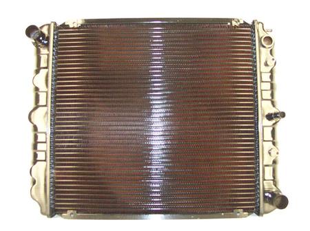

    - ¿Podríamos utilizar radiadores normales de coche, en vez los de calefacción? Vamos, los que todos vemos en la parte delantera de nuestros coches.
    Estos radiadores los tenemos en cualquier tamaño imaginable, también en cobre, creo que son menos restrictivos y más fáciles de encontrar y algunos tienen una "pinta" excelente:

    Yo llevo usando uno de coche desde hace 3 meses a lo menos, si lo pillas de segunda te ahorras un pastòn, el mio 12 leuros, no es para nada restrictivo
    lo del electro, pos tambien tengo uno, el que venia con el radiador, que el tio me lo regalo, lo que pasa que a todo gas es un reactor
    consiguiendo la forma de regularlo, pues lo veo buena opciòn(estoy en ello)

    a milo que mas yuyu me da de poner un radiador de coche es que no se que tamaño van a tener los racores.

    Pienso que aun sera mejor un radiador de coche ya que estan echos para enfriar el agua uno de Buen tamaño no tendra nada que envidiar a ningun radiador comercial en cuanto a usar el electroventilador por poderlo usar la cosa sera el ruido que aga y si en realidad necesitas tanto ventilador ya que no es lo mimo el agua de un motor de coche que la de un sitema de RL la del coche se calianta muchisimo mas quiza poniendo esta ventilador al minimo no aga demasido ruido y de un redimiento muy bueno eso es probar
    Por estetica te puesde currar un carenado que quede oculto el ventilador con una rejilla ay muchas maneras de poder dejas las cosas esteticamente agradables siplemete si te fijas un heater core es un radiador de coche de cheverete algunos, sin pintar ni careando pos no es que sea muy estetico pero pintandolo y poniendo un rarenado queda bastante bien pos con esto pasaria lo mismo

    Pues en cuanto estética, todo es "solucionable".
    En principio la foto del radiador que he puesto es de un Volvo, y la verdad es que tiene una estética bastante buena: si no te gusta, pues siempre se puede poner un filtro antipolvo (o algo que haga su función) con una rejilla.
