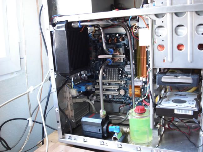

    En mi opinión, le pondría un deposito, la bomba va sobrada para un bloque y un radiador
    Te dejo una idea, es lo que tengo yo en otro PC:
    Si no te cabe el radiador ahi, puedes ponerlo en el techo

    Ahora me miraré un deposito porque veo que 2 de 2 me lo habeis recomendado En cuanto aponerlo en el techo... implica que tenga que agujerear el techo para que respire el radiador sino.. o con que le ponga el ventilador de 12cm enganchado será suficiente?

    No se si te he entendido, pero aver, la idea es que el aire fluya, por tanto si, si lo pones pegado al techo deberias tener o cierto espacio entre el techo i el radiador, o agujerear el techo con una dremel.
