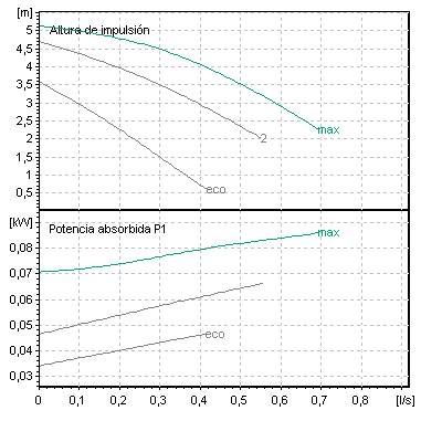

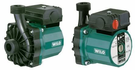

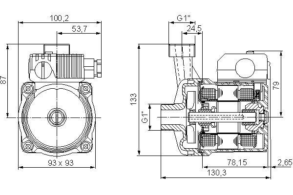

06/11/2006, 20:14Usuario registrado CVmeka
Hola sunwong, perdona la espera, pero ando un poco liado montando refrigeraciones a gran escala :wink:
Voy a cenar y luego te explico como funciona el tema :roll:
Prosigo..
El fabricante es WILO, el modelo es Star AC, tiene versión inline y offline
La Offline tiene la aspiración axial e impulsión radial, vamos del tipo L30, creo que esta te vendria mejor que la Inline
Las Inline rinden mas, sancan unos cuantos litros mas...
Te muestro la offline
Wilo-AC 20/5-O
Bomba circuladora de rotor húmedo libre
de mantenimiento para el montaje directo
en tubería con una conmutación manual de
3 velocidades. Motor resistente al bloqueo.
Carcasa de material sintético, rodete de
polipropileno reforzado con fibra de vidrio,
versiones inline o offline(monobloc).
Carcasa bomba ------Composite
Rodete--------------- Polipropileno
Eje Acero inox. (X 40 Cr 13)
Cojinete----- Grafito especial
Temperatura de trabajo (máx.) : 95 °C
Alimentación : 1~230V/50Hz
Potencia absorbida P1 (máx.) : 0,044..0,086 kW
R.p.m. : 1300..2300 1/min
Conexión roscada : R ¾"
Marca : Wilo
Tipo : Wilo-Star AC 20/5-O
Recomiendo una presión de entrada de 0.1 bar, para evitar ruidos por cavitación, se soluciona con un deposito generoso ovbiamente
Mas info en http://www.wilo.es/w3a/

Cualquiera de las 2 marcas son buenas, solo hay que ver las curvas y compararlas con otras bombas para darse cuenta
Iniciado por danko9696
Por los comentarios que he visto, sobre todo de Meka, que es todo un entendido, veo que son las mejores marcas. Pero lo que necesito saber es si una bomba Wilo Star AC me daría la suficiente potencia para alimentar CPU + CHIPSET + GRAFICA + 3HD + 1 radiador doble + 2 rads simples + 1 heatercore simple, motandolo con 2 colectores de 4 vias (no estoy seguro de si utilizaría las 4 o solo 3).Tanto Wilo como Gundfos son dos buenas marcas, cualquiera de ellas es buena opción
En una bomba de rotor húmedo el líquido bombeado lubrica el cojinete y refrigera tanto los cojinetes como el rotor. lo cual hace que dure mucho tiempo
Trae la aspiración en posición axial, lo cual la hace cómoda para un pc
Trabaja con corriente alterna lo cual esa otra ventaja, a mi me gustan mas :roll:
Puede sobradamente con lo que pretendes montar y al nivel 1, y mas aún yendo en paralelo
Me gusta bastante tu idea del circuito, no olvides un deposito generoso :wink:
