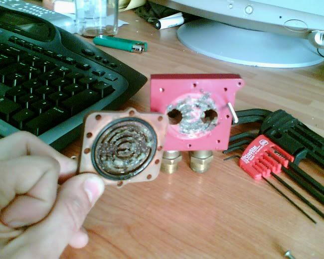

Prosigo con mi investigación.
He desmontado la grafica para ir añadiendo componentes al circuito, a ver en q punto deja de avanzar el agua, o diminuye mucho su presion.
Enchufo bloque de grafica al despoito y a la bomba... sorpresa!
El agua no se mueve apenas...
Destornillador en mano, he abierto el bloque y el restultado ha sido el esperado..
(Con la WebCam)
Si esto esta asi, imagino q el resto de componentes....
¿Con que me aconsejais limpiarlo?
Lo verde es como pasta solida..
09/08/2006, 00:18Usuario registrado CVmeka
Puede ser que la bomba esté mal o simplemente sucia,
tambien puede ser que el circuito, bloques esten sucios, ya que son microchannels, y cualquier cosa puede ensuciarlo y en definitiva que no circule el agua bien.
Lo que me comentas de los golpecitos en la bomba.
En esa bomba es normal que ocurra eso, devido a un sistema de seguridad que bloquea la bomba en caso de que el voltaje baje de 12 V ( al arrancar el PC, tiran HDs, etc, y cae el voltaje )
Enviala a RMA, ya que la siguiente revisión ese problema lo solucionarón retocando la electronica.
Mientras tanto monta la otra bomba
PD: estoy al 90% seguro de que el problema es de la bomba
PD2: ( edito ) utiliza agua destilada y anticongelante, no uses colorantes ni liquidos que no sean lo anteriormente mencionado
09/08/2006, 00:24Usuario registrado CVmeka
Por cierto, que liquido usas en la RL?
Da la impresión de que ese bloque es de aluminio, esas "cosas" solidas parecen sintoma de corrosión ( y espero equivocarme ), porque eso acaba perforando los bloques de aluminio hasta que se sale el agua y adios placa
esto es lo que le pasa al alumino:
Desarma todo y limpia todo lo que puedas.
Ya me contarás
PD: yo solo uso bloques de latón y cobre, te olvidas de problemas
09/08/2006, 00:34Usuario registradoGn0m4
- 03 sep, 03
- 58
Pues utilizo agua destilada y un poco de anticongelante..
De toda formas al principio de comprar la RL, pinte el deposito de negro, alcabo de los dias el color se le fue un poco (puede q sea lo negruzco de dentro del bloque).
Otra cosa, me parece q lo de dentro del bloque es corrosion, porque he andado quitandolo con un detornillador, y parece q la los bordes tienen agujeritos en algunas partes, aunque de momento muy leves.
Esto es un asco :?
De toda la RL, ¿que se podri salvar? imagino q el radiador no sea de alumino..., ¿pero como limpiarlo por dentro?
Por cierto, ¿le puedo dar con alcohol al bloque?
09/08/2006, 00:50Usuario registrado CVmeka
El radiador es cobre, el problema ahora está en que todos los tubos planos que tiene podrian estas llenos de esa "mierda" y el problema es quitarlo.
yo uso salfuman, pero ojo que es un acido, los ojos y las manos mucho cuidado, eso se come la mierda que da gusto ( para el cobre o latón )
Luego desmontaria bloques uno por uno, y si sigues con aluminio, echale mas anticongelante sobre el 15%

Bueno, pues ya lo monte todo.
La ultima pregunta, he comprado un bote nuevo de anticongelante, (pequeñito porque llevaba la mochila y la bici), marca carrefour, pero pone "concentrado".
¿Cuando porcentaje me aconejais echar?
10/08/2006, 23:03Usuario registrado CVmeka
Al ser puro, pues echaria un 15% y el 85% restante agua destilada
Mas concentración no será bueno debido a la densidad que va a tener el agua
De todos modos si la corrosión ya ha entrado en acción dudo que estes inmunizado totalmente :wink:
11/08/2006, 00:56Usuario registradoGn0m4
- 03 sep, 03
- 58
Bueno, pues ya esta funcionando.
De nuevo veo buen movimiento de agua dentro del deposito.
El micro a 34º en IDLE no esta mal del todo, aunque estoy seguro q con los dos bloques en paralelo, una buena pasta termica y un anclaje del bloque del micro en condiciones (lo tengo un poquito suelto) el resultado seria de 4º menos, dejando el conjunto en 30º, cosa q seria perfecto.
En cuanto haga todo esto os comento.
Muchas gracias a Meka por todo, la gente como tu hace grande a los foros.

Pues mi gozo en un poz, la alegria ha sido corta pero intensa.
Hace media hora se me ha apagado el ordenador derrepente, el movimiento del agua era nulo... :x
Voy a cambiar los bloques, no se si tambien el radiador, ¿que me aconsejais?
La bomba la dejo porque al parecer esta estupenda de salud.
20/09/2006, 01:33Usuario registradoGn0m4
- 03 sep, 03
- 58
El anterior era yo, q se me olvido logearme.
La preguna en concreto es si me deberia cambiar el radiador tambien.
20/09/2006, 14:28... pues si explicas lo que realmente te ha pasado y qué es lo que quieres cambiar y conseguir...
Iniciado por Gn0m4
20/09/2006, 15:10Usuario registradoGn0m4
- 03 sep, 03
- 58
Lo pone al principio de este post.
La corrosion ha vuelto a hacer de las suyas e imagino q habra llenado de mierda algun canal de los bloques o del radiador, con lo que practicamente bloquea el paso de agua del bloque y por consiguiente del circuito.
La corrosion solo afecta a los bloques de aluminio, con lo que el radiador al ser de cobre deberia estar bien, aunque eso no quita para q haya pegotes dentro de él.
Entonces, el tema estaría en: ¿cambiariais el radiador tambien?, ¿lo limpiariais de nuevo y lo dejariais?...
No se, en general, como os lo planteariais vosotros.
20/09/2006, 20:51
Solamente has de cambiar los bloques de aluminio.
El radiador límpialo bien.
La bomba, también debes de limpiarla.
Los tubos o los limpias bien o los cambias.
El depósito has de limpiarlo también.
En definitiva: Limpiar todo el circuito y eliminar lo que sea de aluminio.
