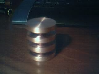

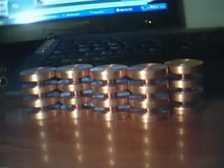

    Mis primeros evaporadores
    Pues eso, aquí muestro un par de fotillos de unos evaporadores que estoy haciendo, espero que os gusten:
    Siento la calidad de las fotos, pero están hechas con webcam.

    Hola postman. Al final no has echo los evaporadores de laberinto hee!!, así están mejor
    Ahora te faltan los cortes laterales para el paso del gas y ya están terminados por completo.
    La base del evaporador cuantos milímetros tiene? y que altura tienen?
    La base tiene 5mm de grosor, y el evaporador tiene una longitud de 35mm.

    Los has hecho con un torno ¿no?, y ¿de donde has sacado el cobre?, ¿es de los disipadores de Intel?
  17. postman
    postman está desconectado
    Usuario registrado CV
    Fecha de ingreso
    04 mar, 03
    Ubicación
    Córdoba y Málaga
    Mensajes
    761
    Cita Iniciado por perico19
    Hola.
    Sí, está hecho en un torno manual.
    El cobre me lo proporciona un almacen de metales.

    No deberia de tener forma espiral?

    no tiene porque ay muchos diseños de evaporadores el espiral y este loque pasa que en la foto no esta acabado yaque faltan los agujeros para que pase el gas. gosu el capilar no sera de 0.8?

    G0sU, como te ha dicho Felipe, al evaporador le falta el mecanizado que une los diferentes "departamentos".
