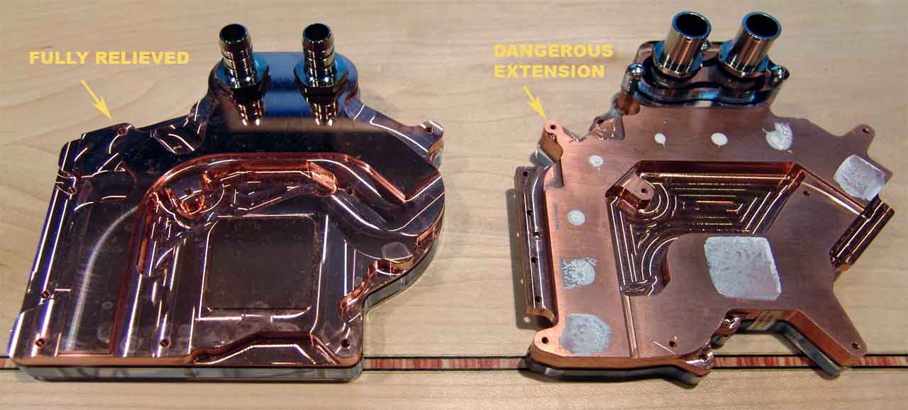

19/07/2006, 17:20Usuario registrado CVkasius
- 26 may, 04
- Alikante
- 663
Hola:
Mira lo que he visto en este hilo, está en ingles, espero que te aclares:
http://www.hardforum.com/showthread.php?t=1039412
Te explico:
En esta foto ves que entre el chip de memoria de arriba a la derecha y el tornillo hay un capacitador pequeñin, o lo que sea.
http://img101.imageshack.us/img101/5185/untitledfk3.jpg
Tb observa que el bloque de DD, no tiene un hueco para ese capacitador, cosa que si han respetado en el bloque que está al lado, que es el de EK.
http://www.hossenfeffer.com/images/DDvsEK4.jpg
Si a esto le unimos que has apretado mucho el bloque, te has podido cargar el capacitador (o lo que sea eso) fácilmente.
Un slaudo
Editado por Pritt: Las fotos excedían del tamaño máximo permitido.

kasius de los dos bloques yo tengo el de la derecha, quieres decir q me lo he cargao ? xDD Voy a desmontar la gráfica rota y voy a comprobarlo... de ser asi.... buffffff!!!!!!

yo tambien tengo el de la derecha... joder... a ver si a sido eso. Y mi grafica tb es sapphire. Bueno, ya esta montado, asi q a lo echo pecho.

Rectifico.. ninguno de los 2 bloques es el mio. El que tengo en mi poder debe de ser una revisión nueva del Tyee porque esa zona la tiene escalonada.. parece ser que para evitar el tema que estabamos hablando. Os dejo una foto.
