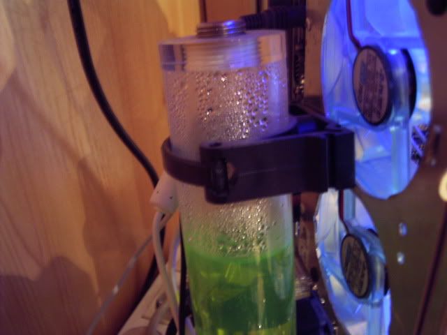

Es que en el tapon del fillport la base la limpio todos los dias y cuando la miro esta humeda y con alguna gota de anticongelante y el anticongelante esta 20cm mas abajo a mi me da que pensar o no....
29/06/2006, 21:31
... es más bien es debido a la condensación.
Mira la parte superior de mi depósito:
... y en este de lo_cunyat lo verás mejor:
