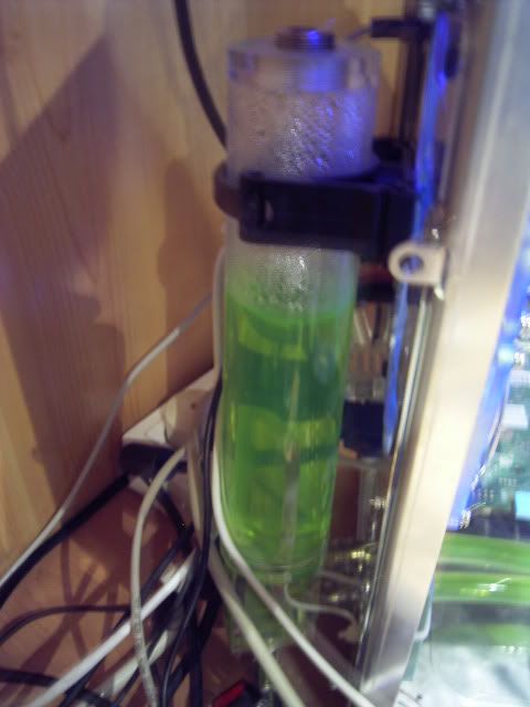

19/06/2006, 18:33... mejor prueba no la hay: Fíjate en las fotos del depósito.
Iniciado por TuRCO
En cuanto hay aire en el depo, deja d ser un "ensanchamiento", ya q dejaría d estar cebado, y por tanto se perdería la impulsión.., no??
Y vale q estas bombas "no aspiran". Pero si están cebadas, al impulsar el agua crearán un "vacio" (q nunca se forma) q "chupa" el agua q le precede. Y si lo tiene q chupar d un radiador...
Verás que no hay aire (al menos cuando la bomba esté en marcha): Si lo hubiese el agua no llegaría a la bomba... haría de depósito y es imposible que el agua hiciese el recorrido del radiador.
... y "no aspiran"... lo mires como lo mires. Ciertamente al impulsar el agua se crea una cierta presión negativa (vacío) en la entrada, pero eso no es aspirar... esa presión será prácticamente nula lo único que hará será que a la bomba nunca le falte agua.
... lo puedes probar fácilmente: Pon una bomba sin depósito con una manguera que esté por debajo de su nivel.... ya verás lo que pasa.

Si que hay aire en el deposito. Por eso mi gran duda de que el circuito funcione. Y ya no solo el aire sino que la entrada y la salida estan paralelas, es decir que el deposito no hace ni de "tubo gordo".

Sobre el esquema, yo sin ser experto ni nada de eso digo una cosa, el deposito tiene la funcion de cebar a la bomba y hacer que reciba agua sin que tenga que hacer esfuerzo, eso principalmente, hasta ahi todos de acuerdos no? entonces si pones cualquier cosa entre deposito y bomba inutilizas la funcion principal del deposito. Creo que todo lo demas que se esta hablando de presion y nose que es secundario, ese deposito no esta cumpliendo con su funcion, o eso creo yo.
Lo de poner el radiador antes de la cpu se ha hablado ya mucho, y lo que pasa es que el radiador te hace perder presion, y lo que se ha comentado antes, no existe agua fria y agua caliente en una RL (diferencia de grado arriba grado abajo), asi que ponerlo delante del bloque es quitarle fuerza para no ganar nada. Y ya digo la funcion principal de un deposito no es el purgado, que por cierto debe ser dificil purgar el circuito con el deposito puesto en horizontal, como esta ese.

Iniciado por TuRCO
Ahí, lo mire como lo mire yo, la bomba está "chupando", y más cnd la mitad dl recorrido en el BIX es en contra d la gravedad..
... ¿qués lo que se ve en el tapón del depósito?
Iniciado por chuskoi
Hombre seria dificil que en una refrigeracion para PC se diese el efecto de cavitacion aunque no imposible,claro.
19/06/2006, 23:24Usuario registrado CV-Nik-
- 22 mar, 06
- 889
Pero esas gotas que hay en el tapón no se deben a la evaporación del liquido?
Ya que si por ejemplo tienes durante tiempo una botella de agua, ya abierta, en una habitación calurosa aparecen ese tipo de gotas.
Un Saludo!!!
:wink:
19/06/2006, 23:32
... añado: La foto está hecha una hora media después de llenar el circuito y unos 15 minutos después de poner el tapón.
19/06/2006, 23:34Usuario registrado CV-Nik-
- 22 mar, 06
- 889
Tonces no he dicho nah xD
Ya que ese tema de cavitación nu tengo ni idea.
Un Saludo!!!! :wink:
PD: post muy interesante, solventa muchas dudas ya que casi todos los que posteais sois de los que sabeis mas.
19/06/2006, 23:47Usuario registrado CVOotaka
- 08 mar, 05
- 238
La cavitación en el unico sitio creo que se puede dar en una rl es en las "aspas" de la bomba, y no creo que se pueda dar por que las velocidades son muy pequeñas, la cavitación suele ocurrir en las helices de los barcos a motor que van a grandes velocidades y presiones, como ha dicho chuskoi.
http://www.balino.es/servicios.htm
Y esas burbujas del tapón creo que son los restos del aire que quede en el circuito.
20/06/2006, 00:01Usuario registrado CVchuskoi
- 30 may, 04
- Alzira (Valencia) Barbastro (Huesca)
- 711
Solo un detalle:
Para que se de la cavitacion hace falta primero una gran velocidad del agua, luego que el agua alcance en ocasiones una temperatura considerable.
Siento discrepar con la fotografia pero eso solo es la espuma de busbujas que con el tiempo (unas horas) ha desaparecido, cuando ya no quede aire en el sistema si este esta bien montado.
Por decirlo de una forma muy comprensible, la cavitacion es la explosion de las burbujas de aire contra el metal lo cual deja un ruido muy caracteristico como si fuese corriendo grava por dentro del sistema y lo destruye poco ha poco, aunque tranquilos que esto es casi imposible y de darse el caso en un sistema determinado tardaria en dañar el metal de los bloques mas que duraremos nosotros :lol:
Jesus
20/06/2006, 00:50... según eso, si quito el tapón, lo limpio, y lo vuelvo a poner... dado que el circuito ya está purgado... y que no tiene burbujas,.... esas gotas... no deberían de volver a salir ¿no?
... ¿queréis que haga la prueba?
Cuidado: Que no digo que "eso" sea cavitación... la cuestión es... si no estuviese el depósito... ¿dónde se producirían esas "gotas".
20/06/2006, 01:06Usuario registrado CVlo_cunyat
si lo limpias volvera a salir xD almenos eso pasa en el mio

20/06/2006, 01:42Usuario registrado CVworsito
ummm eso del deposito de lo_cunyat es condensacion no?
20/06/2006, 01:46Usuario registrado CV-Nik-
- 22 mar, 06
- 889
Esque yo creo que tmb es eso, porque teniendo 16º de ambiente y tener el liquido a mayor temperatura ara un contraste y apareceran esas gotas.
Pero es raro que si lo limpian o mueven un poco el agua para que recoja esas gotas aparezcan nuevamente un rato despues, digo yo que ese fenomeno necesita algo mas de tiempo no?
Que lio :?
Un Saludo!!! :wink:
20/06/2006, 01:53Usuario registrado CVworsito
tambien depende mucho de la temperatura a la que se encuentre el agua cuando entra al deposito, no necesitara mucho tiempo una vez "caliente" el circuito
20/06/2006, 06:20Usuario registrado CVchuskoi
- 30 may, 04
- 711
Eso es condensacion, ni mas ni menos, eso jamas desaparece, eso se produce por el contraste de temperatura entre la ambiente y la del agua, eso es normal.
Ademas seria mas facil tener problemas si utilizamos dos tipos de metal en el circuito como pudiera ser el cobre de los bloques y el aluminio de un deposito o de algun radiador ((corrosion galvanica)) que por cavitacion esta ultima casi imposible que se produzca en una RL para PC.
Jesus
