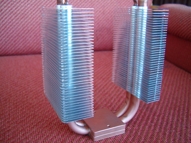

    Dentro de nada podremos tener algo que va a sacar thermaltake sino e leido mal. Tiene bastante buena pinta y es compatible al ser inclinable.
    Lo podeis ver en este post de XS:
    http://www.xtremesystems.org/forums/sho ... hp?t=91638
    Si alguien sabe donde pillarlo o cuando salga q lo anuncia aqui por favor o alguna solucion eficiente que NO sea parecido a el de serie.

    Ostras, pues tiene una pinta cojonuda. Tendremos que estar pendientes de alguna Review

    Tiene buena pinta el disipador, pero el ventilador tiene una pinta de hacer un ruido tremendo. Ya que los ventiladorcillos pequeñitos giran a unas velocidades tremendas, para tan poco aire...
    El que viene de serie con la DFI SLI-D/Ultra-D es un ventiladorcillo que gira a 7000RPM y dá no mas de 6CFM. Para qué tanto ruido para tan poco aire??
    Las placas base DFI para K8 están todas mal construidas. Tienen el chipset en una posición muy mala. Hay muy pocos bloques de agua/disipadores especiales para esas placas base. Espero que las DFI para socket AM2 estén un poco mejor construidas... Al menos el chipset en otro lado, así no habrá tantos problemas de incompatibilidad con los disipadores y bloques de agua.
    Buenas!, pues gente que ya lo tiene dice que tienen las mismas temperaturas con el ventilador puesto que sin él. De todas formas yo he estado mirando alguno más silencioso jeje, de 40x40x10mm, por si acaso. Salu2!
    P.D: lo de la colocación del chipset, será mal distribuido, porque para mí algo mal construido no es lo mismo

    Pues creo que es el mismo del que hemos hablado en la primera página del post.

    Cita Iniciado por pritt
    Con la diferencia que esta disponible para comprar... yo pensaba que era un prototipo y tal...
    Alguien se animaria a organizar un pedido compartido yo me compraria un par de unidades. Pero de ingles y hacer pedidos a paginas de fuera npi, por eso prefiero que lo lleve otro el tema.

    pues si que parece el mismo si, por eso lo puse.
    Pues si hay pedido compartido yo me apunto! :wink:

    Weno pues aún estoy a medias, pero os paso unas fotos bastante malas que he hecho con la PDA para ir abriendo boca. XDDDDDDDD
    Un heatpipe es de nenazas, mejor 3, y el doble de disipador XDDDDDDDDDDDDDDDDD.

    XD, no, pero os voy a contar como lo he hecho XD para que me lo pirateis.
    De momento uno para mi Ultra-D y otro para una RDX-200 que tengo por aquí XDDDDDDDDDDDDDD.

    que bueno, a todo esto. Es un BigTyphoon que compré ayer de segunda mano por 20€ y que he cortado por la mitad.
    Que duro estaba el puto cobre, he partido una hoja de metal por bruto y he gastado menos de un disco de la dremel XDDDDDDDDDDDD.
    Falta pulir la base y fabricarle un anclaje.

    Bueno, ya tengo colocado uno en una RDX-200 aquí os dejo unas fotos, falta que saque tiempo para hacer unas mediciones tanto en pasivo como con un venti de 8 cm enfriandolo. Eso ya mañana XXXXDDDDD

    Buenas!, jeje interesante. ¿Tú has comprobado que los 3 heatpipes esos aguantan bien el peso del disipador cuando coloques la placa en vertical?, aunque como el disipador es de aluminio supongo que no pesará demasiado. Salu2!
    P.D: ¿el RDX 200 se calienta más que el nf4 ultra?

    pues el disipador no pesa casi nada, así que no hay problemas de peso. En cuanto a la temperatura del RDX comparada con la del NF-4 ni idea, pero el ventilador/disipador que traen las 2 placas es igual. Con el FX-60 puesto a 2900 Mhz y prime tirando a todo trapo la temperatura en pasivo 44 grados, con un ventilador de 8 cm a bajas rpm para que no haga nada de ruido tirandole aire baja hasta los 33 grados. Todas las temperaturas según los sensores de la placa.
    Cuando me sienta con ganas de desmontar el mío y ponerle este a la ultra-d veremos lo que dicen las sondas.
