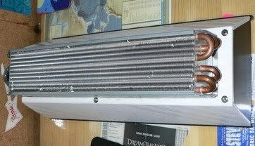

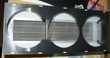

Bueno, ya tengo casi terminado lo que va a ser el colector y soporte del tinglado, a ver que os parece. ¿Cuanto creeis que me pueden cobrar por cortar y enderezar esos tubos para que queden paralelos con los otros ademas de soldarle un par de racores?
Voy a procurar que el trasto quede sellado lo mejor posible y mi intencion es que los 3 ventiladores de 12 chupen aunque quizas sea mejor que soplen, ¿como lo veis?
Gracias y un saludo

Eso no es un radiador, es un condensador.
Si lo vas a llevar a reparar, yo lo que haría sería convertirlo a doble pasada: Ahora es de una única pasada, lo que le hace muy restrictivo.
... los ventiladores... absorviendo el aire del radiador.
12/02/2006, 20:40Usuario registradoj00j
- 10 feb, 06
- 19
Me acabas de dejar pillado, ¿y que diferencia de rendimiento hay entre radiador y condensador?
Si quiero cortarle esos tubos es porque ademas de dañados estan en angulo y va a trabajar de forma horizontal.
¿En que consistiria el trabajo necesario para convertirlo a uno de doble pasada?
Como siempre muchas gracias, pritt
12/02/2006, 20:51
Las diferencias más destacadas es que en los radiadores los tubos suelen ser plantos, mientras que en los condensadores suelen ser circulares y en los radiadores son de pasadas, en los condensadores es una única pasada.
Lo de las pasadas es que el agua entra por un extremo... hace todo el circuito y sale por el otro.... (una sola pasada).
... en varias pasadas, el agua entra a un colector... se divide entre varios tubos, hace un recorrido en paralelo, se junta en otro colector y sale.
Convertirlo a doble pasada, sería dejar que circulase el agua por dos tubos a la vez. Me explico:
Cortas dos de los tubos en un lado y en el otro (entrada y salida) y unes sus extremos... mirando claro está que los tubos sean los correctos, para conseguir que al entrar se divida el caudal entre dos tubos.
Vaya lío.
A ver si lo entiendes con esta imagen:
... lo mismo a la entrada y a la salida.

Ya tengo los tubos arreglados con los racores soldados al radiador, he vuelto a hacer de nuevo el "colector" del todo a 100 porque los agujeros parecian melones (lo que hace el no tener una sierra de calar) y para la semana que viene me llegara el anclaje que me ha hecho Ketchak para el antediluviano nº4, ahora solo me falta el deposito, para ello he comprado un tupper cutre que debe tener un litro de capacidad mas o menos, la bomba ira fuera de él aunque me estoy pensando el sumergirla en otro recipiente aparte.
Mañana me volveran a dejar una camara, impaciente estoy de acabar esto.
