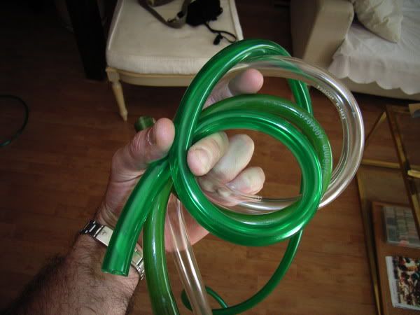

El primero, si mal no recuerdo, es también tubo de ferretería.
El segundo es igualmente transparente, pero con hilo.
Yo he tenido el Tygon (el bueno) y te aseguro que no es de la calidad de esos ni de lejos: Es más con el tiempo se pinza más aún. Con esos tubos si no se te pinza al principio, ya puedes estar tranquilo, que no se pinzará.

07/02/2006, 19:16El factor principal es el grosor de la pared: El que yo he utilizado es el trenzado y es un 12/18... 3 mm. de pared (más grueso que el tygon bueno).

Yo acabo de comprar unos tubos por casualidad que creo que me van a ir de perlas. Son Eheim 12x16, los he encontrado en una tienda de acuario y comparandolos con los de PVC 12x16 que tenia montados hasta ahora son mucho mas flexible y apenas hacen fuerza de retorno. El problema....pues que son verdes aunque son transparentes. Pero bueno un toque de originalidad
Si os interesa mañana pongo fotos.
EDITO: Me han costado 2,20 €/metro. Un precio aceptable.

si no recuerdo mal bsodman usa desos.

10/02/2006, 21:54Usuario registrado CVbsodman
Sip, es el que uso. Aquí está comparado con el Tygon de pared fina.

bsodman, el tubo verde ese que tienes entre manos no se pinza, pero no es totalmente transparente, y eso no me gusta ya que quiero que se vea el liquido UV. Como veo que el Tygon de pared fina no se pinza, el de pared gorda lo hará mucho menos. Entonces he decidido que voy a comprar el Tygon 12-17mm de Coolmod a no ser que alguien me enseñe un tubo que no se pinze y que me pueda conseguir con facilidad.
