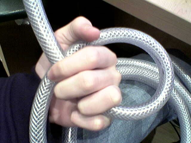

11/01/2006, 00:51
Te aseguro que hay muy buenos tubos y baratos. Por ejemplo, yo utilizaba este:
Es totalmente transparente, pero trenzado con hilo de nylon, lo que le da más resistencia al pinzamiento.
Pared de 3 mm.: 0.5 mm.más que el Tygon "bueno".
Podéis ver los diferentes tamaños aquí:
http://www.tubexa.com/TARIFA%202005%20O.K..pdf
Es el que viene como "Industrial-tub".
Aplicaciones
Para el trasiego de líquidos en general,
cuyos fluidos, necesiten soportar presión
Laboratorios, Alimentación, Maquinaria,
Niveles, Automoción, Industria.
Características
Tubería de pvc. Flexible, reforzada con hilo de
poliéster de alta tenacidad, de uso alimentario
según norma 98/128 C.E.
Resistencias
Resistente a la mayoría de productos químicos
a los agentes atmosféricos, rayos U.V.
temperatura de utilización ( - 10º / + 60º C. )

la diferencia entre los dos tubos que comentais esque uno lleva una espiral metalica en el interior y el de pritt lo que lleva es hilo de nylon. El de la espiral metalica solo se puede encontrar en una medida como bien comentas el que nos presenta pritt sino me ekivoco lo puedes ver en diferentes diametros internos y externos
aunke los dos son buenisimos para hacer curvas sin peligro de pinzamientos pierden algo de estetica en un circuito pero la verdad que poco importa cuando usas tubo de esa calidad ni tygon ni lexes esta klaro k estos dos les pegan una patada a cualkier tubo que encontremos sin refuerzo interior
