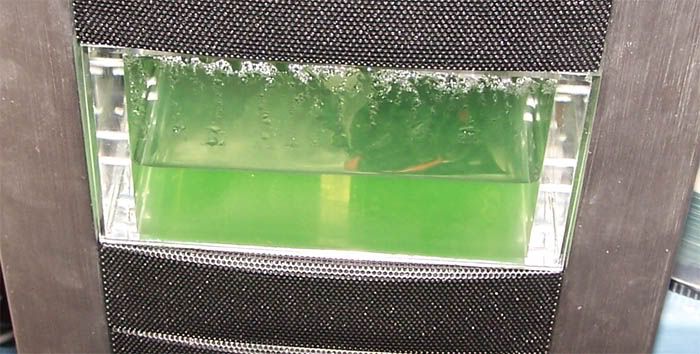

si si, es por dentro ^^ osea k por lo que veo es normal... y yo rompiendome la cabeza jeje.

No lleneis los depos hasta la bandera, dejar un poco de espacio, que cuando el agua se calienta se dilata y abulta más. Es mejor que tenga un sitio donde expandirse a que le busque las cosquillas a alguna junta mal hecha.
04/01/2006, 00:56Usuario registrado CVworsito
la condensacion se lleva a cabo cuando en el interior del deposito por el simple motivo que la temperatura del agua es superior que la ambiente, solo se va a dar condensacion exterior cuando la temperatura ambiente es superior a la temperatura interior del deposito cosa que en una RL convencional (sin nada k la convierta en extrema) es imposible ya que el agua de una RL siempre va a estar al menos a 5 º c por encima de la ambiente
asi k nada de preocuparse por el vapor de agua que hay dentro del interior del deposito

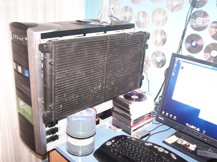

weno, aki os cuelgo 3 fotos... la interior hasta que no organice todo... nada de nada xD
plano detalle del depo donde se puede apreciar la condensacion:
plano general de mi mesa: (lastima que no se vea el grafitti k tengo al otro lado xD)
plano mas cercano del PC donde se aprecia lo tocho que es el radiador (tengo que ponerle las sujecciones a la tapa de la torre... eso que veis es momentaneo xD)
no seais muy duros
sl2 gente
04/01/2006, 20:49Usuario registrado CVDiCrEn
- 02 jul, 05
- 312
como tienes agarrado el radiador?
04/01/2006, 20:55Usuario registrado CVMuri
- 01 nov, 05
- LoS MuNDoS D YuPY cerca d Gerona (Spayn)
- 3,237
Un poko animal el radiador no???
04/01/2006, 20:55Usuario registrado CVlo_cunyat
parece que ta con bridas el radiador xDDD y cds XD
04/01/2006, 21:00Usuario registrado CVKalzix
- 03 sep, 05
- Alcañiz (TERUEL!!)
- 898
oootiaaaaaa!!! 8O 8O 8O
y con eso no deberias tener el agua a temperatura ambiente??
04/01/2006, 23:41Usuario registrado CViluminati
- 22 dic, 04
- Erandio (Bizkaia)
- 705
mmmm el radiador de momento como bien ha dixo lo_cunyat esta con una brida para que no se caiga y sobre unas tarrinas y cajas de DVDs jeje, pero ira sobre unas sujecciones atornilladas a la tapa lateral... no lo voy a llevar asi a la Euskal xDD
La temperatura del micro siempre es de 26-30, y del chipset de 30-35... para estar sin ventis el radiata creo k stan muy bien (al principio creia k tenia algo roto xD) xk lo acabo de OCear a 2250 (es un 3000+ veni) y se mantiene.
05/01/2006, 02:32Usuario registrado CVworsito
de k vehiculo es ese peaso de radiador¿? los dos que lleva mi clio creo k son mas pequeñitos xDD
05/01/2006, 10:40Usuario registrado CViluminati
- 22 dic, 04
- Erandio (Bizkaia)
- 705
xD pos nu se... se lo compre a Tessen y la verdad es q no tengo ni idea (me suena algo de Passat, pero asi de lejos, asi k no estoy seguro)

lo tengo asi puesto xk tengo un BIX2 que compre para esta RL, pero al tener la oportunidad de este...
Yo no lleno el depo hasta arriba ni jarto, un poko mas de lo que esta si, pero hasta arriba no... no me da buen rollo jeje.
Cuando lo tenga todo terminado os prometo fotos

y as calculado cuantos litros te traga el radiador?
06/01/2006, 15:50Usuario registrado CVTysico
- Alicante
- 249
ese radiador me suena, jeje yo diria que es igual que el que monte hace un tiempo para mi RL, yo diria que es de un seat ibiza gasoil? es una pasada es el doble de grande que el de gasolina y puede tenerlo tranquilamente sin ventilador :lol:
