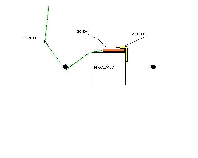

20/12/2005, 17:07Usuario registrado CVxares
- 20 oct, 05
- BCN
- 180
Yo creo que la mejor forma de poner la sonda es pegandola al lateral del IHS. Recortas un poco el plastico que recubre la sonda(pero sin llegar a la sonda) y la pegas con la pegatina que trae.
Yo la he pegado solo por la punta de la sonda, y el cable lo he puesto un poco tenso para que toque bien
Aqui tienes un cutre dibujo que hice hace un tiempo para explicarlo.
http://img.photobucket.com/albums/v737/aresx/sonda.jpg
Seguro que hay formas mejores de pegar la sonda al lateral, pero bueno...esta es la mia xD

ok
Gracias, probare de esa froma aver que tal, sobre las temperaturas....que opinais, estan mal medidas, verdad?

que gran programa el paint xDD
