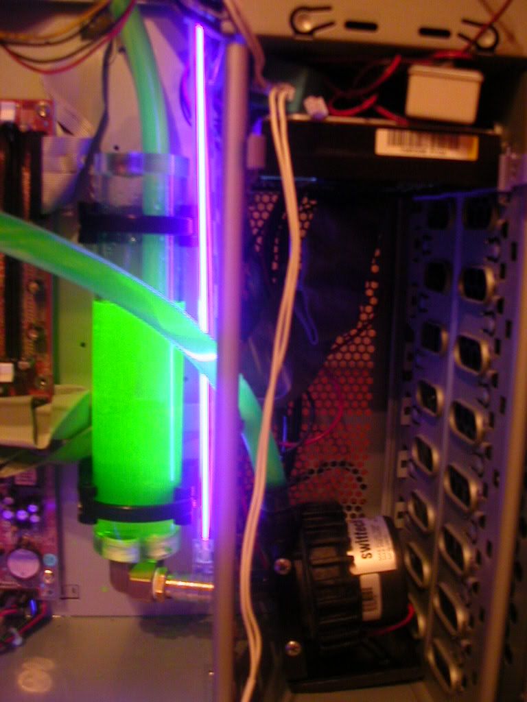

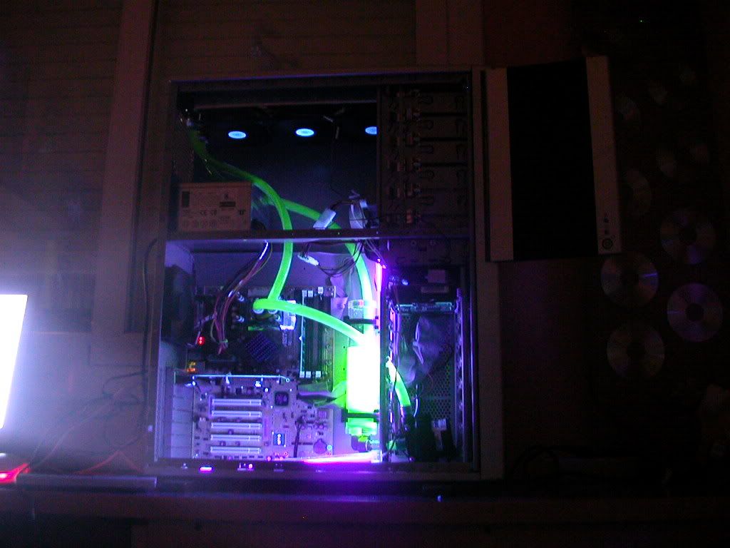

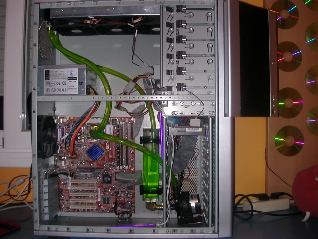

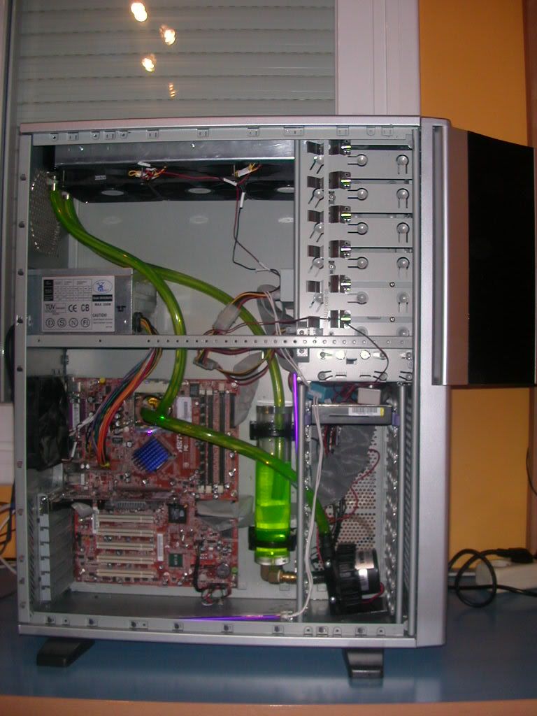

Aquí os presento mi liquida recien montada, apenas tiene una hora. Ha estado montado por lo_cunyat y por yo mismo. Ahora esta en idle a 26º y una temperatura ambiente tal y cómo podéis ver en una foto de 21.5º/22º. La liquida esta formado por una bomba D5, depósito made in titanioberilio (gracias es una obra de arte), danger den tdx y radiador nexxos triple con tres ventiladores alphacool. Y de un mósquito que se nos ha colado :?. Falta aún hacer el frontal, ordenador mucho más los cables colocar los neones azules y muchas cosas más pero de momento hay esto. Espero vuestros comentarias gracias y un saludo!

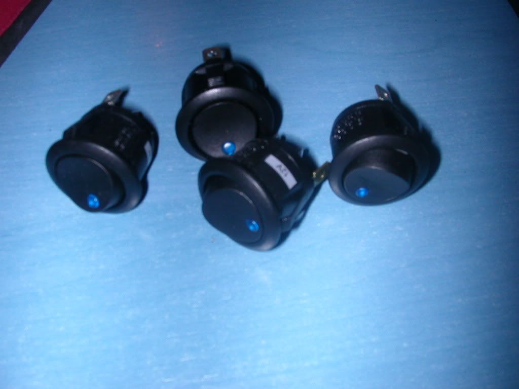

Los botones para el frontal:
La churascada en mis pantalanoes cortando con la radial :?!
PD: gracias lo_cunyat por todo tu trabajo si ti nada de esto habría sido posible y gracias a hard-h2o y hardcore-modding por ser como sois!
04/11/2005, 22:46Usuario registrado CVlo_cunyat
bueno cosas que han pasado con esta torre XDDd
- Hemos tenido una bonita fuente XDDDDDd
- la sierra de calar con las cierras de 1.75€ no esrecomendable... :lol: :lol: sa petado el tornillo que aguanta la sierra XDDDDd mi padre ya lo ha arreglado
= nada como un buen taladro
- el hueco de arriba del radiador nada de dremels r4adial powa XDDd PAWA!!!!
- El tubo de pvc lleno de polvo de antes de la guerra civil.
- unos bonitos pitidos al iniciar que se nos han puesto por corbata XDDDD
EDITO: y como dice mi padre.. llevame la radial y kita esa mariconeria de aki xDDD(almenos duran mas los discos y son mas baratos)

Los ventiladores los tienes metiendo o sacando aire?
Ta muy wapa, posiblemente me pille esa caja pero en la version de 54cms de altura
15/01/2006, 21:22Usuario registradorikard
- 21 mar, 04
- 79
Buenas, los tengo sacando aire hacia fuera. Si la caja está bastante bién lo único su malo su peso... SALU2

Joder yo necesito ayuda para saber como coño hacer eso de montar el radiador triple ahi arriba con los ventis y sin que se caiga nada XDDD teneis fotos mas detalladas?
18/01/2006, 17:00Usuario registradorikard
- 21 mar, 04
- 79
BUENAS, jajaj pk se tiene que caer hombre! pues mira te lo explico que es facil
hay la rejilla y un agujero en la tapa de arriba. Pues por el ajugero de la rejilla paso un tornillo que por el mismo tiempo pasa por el ajugero de la tapa de arriba y atornilla con el radiador. Más fácil imposible! salu2
18/01/2006, 17:15Usuario registradoMachack
- 24 jun, 05
- Santander Underground
- 121
Pero que radiador era? pok si es un bix como tengo yo, triple debe ser imposible pasar ese tornillo porque no son pasantes
18/01/2006, 17:18Usuario registrado CVlo_cunyat
un nexxos 3 lo que hicimos fue atornillar por un lado del carenado y en el carenado de abajo los ventis
