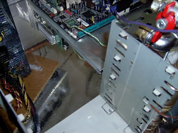

Pues aquí va la Rev3 de mi proyecto llamado "jomemade"
Es lo que tiene estar todo el día pensando ...
En esta ocasión estoy tratando de hacer todo "jomemade" a excepción de bloques ( que no tengo maquinaria
Empiezo con la caja, estoy haciendo una nueva a mi "medida" y como quería algo diferente, pues pensé en hacerla de cobre....
4 pilares de cobre de 42 mm unidos mediante cobre de 12 mm, pilares perforados a 10 mm y a base de limar sacar los 12mm, ya sé que era más fácil coger una broca de 12mm, pero esto me daba para corregir los fallos
Una vez metidos los tubos de 12mm, pues a soldar.
Necesitaba hacer "2 pisos", superior para hardware e inferior para RL,bomba, depo y radiadores, así que opté por usar DM, muy muy manejable, fuerte, aislante, y barato jeje
La idea es cambiar la posición de la placa a horizontal
, de esta manera respiraran mejor los mosfet y alguna cosa mas, y así sujeto más facil el posible bloque de agua para memorias ( menos ventilación, menos limpiar después pelusas "asesinas" )
Pues me quedó la caja tal que así :
En la parte inferior (la RL) irá bomba, depósito ( sin construir aún ) y radiadores ( que aún no tengo )
La bomba pues de momento se queda una grundfos UPS 15-15 de aspiración axial u offline, insonora a más no poder xD, se calienta 12 grados menos que una L30 y tira el doble de caudal
He modificado la tapa, 3/4 en aspiración y 1/2 en impulsión y más o menos quedara tal cual:
Y de momento no puedo hacer más en la zona inferior, me faltan radiadores y hacer un depo
En la parte superior, pues he preparado todo en 1/2, un colector de 6 vias, CPU, VGA, chipset, HDs, MEMOS, y la última por si le meto agua a la FA
Sí, ahora me ha dado por poner tubos de cobre de 15mm, luego pulidos y quizá barnizados quedaran mu chulos XD
Aquí podéis ver como están conectados los bloques :
(Ese venti de 8 cm será sustituido por bloques de agua, claro)
Básicamente las espigas roscadas tienen soldados entronques de 1/2 15 mm, y uno al entronque mediante racores locos de 1/2 15mm, ya que así se desmonta todo en menos de 1 minuto
La parte trasera...pues nada del otro mundo, he cogido chapa de acero de 0.6 mm, ya que el aluminio es muy debilucho, y con el acero todo queda mas fuerte. Ahí se ve montada la FA, es una BQT P5 520W s1.3, la otra, marca "nisu" no soportaba el micro a 4000
, y eso que no uso neones y casi ningún ventilador, pero el jodio micro chupa A a más no poder...
La FA coge el aire del exterior y lo tira al exterior, en la entrada ira un filtro.
Tapando por encima ira una rejilla tipo " mesh panel", que compré en Leroy Merlin de acero de 1mm con dibujo de "trebol", no me parece un trebol pero en fin.
De esto me enteré por Balfonek, lo puso en un hilo jeje
Medidas..pues contando los pilares 58 X 58 X 50 cm de alto con patas,(se me fue la mano un poco)
Total, que la estructura por unos 20 euros(cortesía de mi distribuidor :roll: ), el DM 7 euros(gracias a Bsodman), rejilla y chapa de acero otros 15 euros(lo encontré gracias a Balfonek) tirao de precio vamos
En las patas iran ruedas, y en los laterales pues....a saber
Gracias a Bsodman por aguantarme estos días y también por la bandeja de placa, ranuras pci y bahías de 5.25 de su antigua caja
Según compre más "chismes" iré posteando
PD: tengo que decir que inicialmente, iba a usar como deposito y colector los propios pilares...pero era algo complicado :wink:
Salu2 meka "el fontanero loco"

Gotek...
Radiadores tengo en mente los nexXxos xtreme III, vamos los triples xD
un par de ellos me vendran bién
El HC pues esta de paso :wink: , el venti de las memos pues hasta que me haga con bloques de agua ahi se quedará jeje
Lo del deposito en los pilares pues no se la verdad, es complejo, pero todo se andará.
No te rias de mi cinta de VHS jajajaja, es un sistema provisional de sujección importado de australia xD
Gracias murphi, nunca llueve a gusto de todos :wink:
bsodman, ese trasto de HC, es tuyo so peazo de ....y si no pongo los xtreme es por perreria, pero algun dia cercano los probaré
Los carenados son importados, valen 600 euros cada uno, estan echos de poliveteasaberque, y siendo australianos ya de por si bajan la temperatura 30 grados jajaja
vamos que son tuyos echos en un rato, y van de PM jeje
Salu2 y gracias

Gracias, todo es probar jeje
Iniciado por Airsofter
Tio.. te está quedando muy chulo, ya estoy ansioso por verlo finalizado.
La verdad es que he pensado en algunas veces a hacer la RL como tu, pero es que... para hacerla como tu...
hola over
Iniciado por ov3rm4x
ay ay meka... te dejo unos días y mira la que me montas..
al final no has podido aguantar a que te hagan la caja, como te conozco, jeje, aunque bueno yo creía que al menos aguantases unos meses...
la caja de ha quedado muy original y práctica (creo que eso te gusta más) y sobre todo bien baratita se segura. Aunque yo pondría todo tapado por el tema del polvo y tal (ejem )
y bueno, lo que más me gusta esa esa d5 a 15 millones de rpm con la carcase de la grundfos con el latón pulido
un saludo colega!
, soy culo inquieto jeje
Ira todo tapado, excepto la parte superior que llevara rejilla, al menos me protege de la pelusas que son las pelligrosas jeje
Muy bueno lo de la D5
Esta gira a 1400 RPM, y tira algo menos agua que la tuya puesto que esta es OFFLINE y la tuya INLINE y estas ultimas rinden mas :wink:
Iniciado por marcegg70
impresionante nunca habia visto nada igual, el problema va a ser para transportarlo tio, a lomejor no entra por la puerta de casa
No tengo idea en principio de moverla, pero tengo una carretilla que mueve 150 kg sin esfuerzo (de las que llevan los transportistas)...por si aca, y tranquilo que si una lavadora que mide 60 cm de ancho pasa por la puerta...mi caja tambien :wink:
si, soy fontanero
Un saludo a todos :wink:

Bueno, pues retomo un poco el tema mientras junto las pelas pal X2 y tal
Aqui va uno de los 2 triples:
ya cortado y rematado un poco a lima:
Y aqui pues montado...le hice la forma del RAD por si acaso
me da por usar rejillas o algo...nose
Aqui podeis ver el interior de momento
El hueco inferior es por donde cogeran aire los RADS, el agujero es mas grande que la superficie de los 2 RADS
Ira un filtro abajo desmontable y esas cosas
Mientras vienen los RADS mios "que estos son prestaos" ire preparando el rele de la bomba y un conmutador de posición AUTO/ON y esas cosillas
Y bueno, la toma de corriente de la bomba la hago independiente para ella sola.
Se alimenta mediante una toma hembra "como la de las FA" y queda tal que así:" joder esta al revés que la de la FA xD "
Y de momento es lo que hay
pasito a pasito vamos acabando :roll:

Puse el DM porque me da mas rigidez que una plancha de acero o de aluminio
Iniciado por HARDMETAL
tiene muy buena pinta todo, lo unico que no me termina de gustar es las maderas de los diferentes niveles, quedaria mucho mejor planchas de aluminio o acero para hacer juego con la extructura de cobre..
Lo que si pense hacer, era forrar el DM con aluminio, pero no por estetica, sino porque así no tengo que pintar/barnizar la madera
Le puse arriba una lamina de aluninio y a correr, de todos modos es posible que luego se quede forrado de "algo"
Si, son los Xtreme III, las medidas pues no se lo que pone el la web, a mi me dan: 42 cm largo y 13.6 cm ancho sin las chapas esas cromadas

08/12/2005, 15:37Usuario registrado CVmeka
Montado :lol:
A este le he puesto una llavecita para que no quede una gota de agua en los radiadores al vaciar
Ya os contare que tal
LLeva 2 horas en idle y tengo una sonda puesta en la entrada de aire al radiador y otra en el agua
Tengo 20.0 en el aire y 22.3 en el agua, en idle y con los ventis a 5 voltios :roll:
Ya os contare en carga

tendria aire mas fresco y filtrado.
Protejemos la placa base, y agujero al canto:
Aqui estan las memorias:
Aprovecho para pasar el cable de alimentación de la placa base
Ahora hay que hacer llegar el aire a las memos, y que manera mas sencilla de hacerlo que con un codo diseñado para tal
El codigo de barras lo dejo puesto porque le da un toque mas "moding"
Salu2 :wink:

Pues la sonda en la memoria que esta mas "lejos" y bien escondida del chorro de aire y como bien dices, el calor no se queda ahí
La velocidad de ese ventilador la regula el Uguru de la placa haciendo referencia a un sensor que no me acuardo cual es
El corte de la placa ni se nota

Ademas tengo un "MOD" para llevar el aire hasta el radiadorcito del chipset:
Y llega el aire jajajaja

Y la "tobera hightech de papel sin homologación" con un cacho de mi plástico guarripé la reconvertimos a "tobera hightech homologada por la Nasa" :lol:
