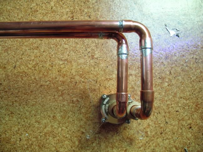

Nueva RL casera
Mirad que os parece..... http://i5.photobucket.com/albums/y177/a ... gen056.jpg

Tiene una pinta cojonuda. Ya había visto otra vez un sistema montado totalmente con tubos de cobre y mola mucho. El caso es medir todo bien, para que quede ordenado y eso, pero vamos, que como veo que controlas, seguramente quedará genial.
El caso que, ¿no habría que aislar luego los tubos de cobre con algún material por la condensación?

muy interesante tio. Estaría bien que pusieses alguna foto más sobre lo que quieres montar, datos sobre esa fuente de agua etc...

Hola a todos:
Ya veo que os ha gustado mucho, mi nuevo proyecto.
Prometo fotos, y demás, no soy ningún experto de fontanería.
Trabajo en el mudillo de las maquinas de café, y maquinas de latas etc.
Realizo puequenas instalaciones en cobre, para llevar agua a las máquinas de café, y un día ya hasta los mismos ......os de mi RL de saldo,
decidí partir de cero.
Primero equipo nuevo:
Asus P5AD2-E Premium 925XE DDR2 Dual Gigabit LAN PCI Express WLAN
Intel Pentium 4 3.73GHZ Extreme Edition LGA775 1066FSB 2MB Retail
Arctic Silver Premium Silver Thermal Adhesive
OCZ DDR2 Performance Dual PC-5400 2GB (2X1024MB) 667MHz
Thermaltake Silent PurePower 680W ATX 12V 2.01 PCI Express Active PFC
Thermaltake Armor Silver ALUMINIUM
Sapphire RADEON X850XT 256MB DVI PCI-Express
Tambien añardir un bloque de agua Danger Den TDX 775 de reciente adquisición, piedra angular de este nuevo proyecto que hora paso a explicar.
Ya se que la configuración no será de agrado de todo el mundo, pero es lo que tenemos que no es poco.
Lo primero era idear una RL EXTREMA, ¿Pero que materiales utilizar?
Una mañana salí a realizar un servicio técnico a una empresa de mi ciudad, y me encontré con una fuente refrigerada por agua que tenía el termostato estropeado.
Entonces me dije, por qué no utilizar una fuente de estas para dejar bien fresquito mi micro.
Pues manos a la obra, en dos días y por 140 € compré dicha fuente a un proveedor de málaga, en SOLO VENDING lo encontaréis.
Dicha fuente consta de dos surtidores, una de agua caliente, con una caldera que no pienso conectarle las resistencias, y otro de agua fría que no es mas que una cuba de inox en la que se enfría el agua hasta los 10 grados standar, marcado por el termostato.
Quitamos el termostato para que no deje en nigún momento de hacer frío,
e instalo la entrada de agua a la bomba, que tengo que sustituirla por otra, como me indica nuestro amigo meka, a la caldera de agua caliente por la salida del Vaciado.
La caldera de agua caliente toma el agua de la cuba de inox, entonces quitando la corriente a la resistencias ya tengo un depósito de agua bien fresquita, perfectamente aislada.
El siguiente paso, es llevar el agua con la bomba al micro, de ahí a un radiador de ford fiesta en pasivo, y despues a la cuba de inox.
No está probado claro está, pero pienso que tengo que enfriar el agua un poco antes de llevarlo a la fuente de agua, si no tendría que esperar unos minutos antes de conseguir que el agua esté en su temperatura optima.
En cuanto a la bomba, que me aconsejas, meca, la que expongo es una bomba que tenía por ahí, pero que no tiene mucho caudal.

Bueno ya está en marcha, rodando a 4000 mgz el sistema parece
estable, 14 grados sin actividad y no pasa de los 19 grados en full.
El anticongelante, la utililizo con una bomba Wilo tipo STAR RS 25/4,
que me aconsejó meka, y va de perlas.
En la cuba de aluminio el agua no pasa de 3 grados en ningún
momento.
En el PI 2Mg, 1 minuto 14 segundos que pasa a ser el Intel
más rápido de la lista, espero superarlo, cuando corrija algunos
problemillas de condensación en los tubos.
¿Que os parece?
Una RL casera efectiva, por unos 220 €.

He estado echando una ojeada por la web y me he fijado que hay multitud de enfriadoras distintas. Las hay desde las grandes (de pie) hasta las de sobremesa (bueno, es una aclaración un poco tonta, porque todos nos hacemos una idea de estos aparatos). Lo que quiero decir es que quizá sea una buena implementación en un circuito para conseguir una temperatura más baja en el sistema.
He visto un poco las de sobremesa y ponía que el gas refrigerante es el R-no sé qué, vamos, el mismo que el que se usa en los sistemas de cambio de fase (otra vez no creo que esté diciendo nada nuevo). Con lo que puedo deducir que muchas de ellas funcionan con compresor y sería una solución tipo chiller, más barato.
No sé si he dicho alguna barbaridad, ya me comentareis, pero desde luego parece interesante.
Un saludo,
friku

mmm me encanta, pero podrias poner las fotos en un mayor resolucion para ver mejor los detalles? felicidades tio un curro de lujo

jeje, un sistema genial, la unica pega el tamaño no?¿ :twisted: en serio q es algo impresionante como te ha quedao, y encima con esas temps, seguro que aun le puedes subir un poco mas al micro no¿? :mrgreen:
Saludos, y a ver si pones fotos mas grandes please

Ten cuidado con la condensación, regula ese compresor mas bajito, que el agua y la electronica se llevan mal
