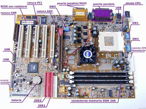

Hola, que tal? podriais ayudarme con unas consultas? gracias de antemano
http://lh6.ggpht.com/_RkIs8k4qnpA/S9C9M ... a_base.jpg
lo primero podriais indicarme donde esta el northbridge en esta placabase? y el chipset?
lo segundo, las impresoras normales estan conectadas en paralelo y las laser en serie, correcto?
lo tercero, y ultimo, cuales son las razones por las que un bluray pueda albergar mas info que un dvd? (ya se que tiene mas gigas, pero por que?)
12/06/2011, 01:37Usuario registrado CVAndular
- 27 dic, 08
- 1,324
Yo solo te puedo responder la primera pregunta, de las otras no tengo ni idea.
El chipset es el conjunto del Northbridge y el Southbridge, aunque algunos cuando hablan de chipset se refieren solamente al Northbridge, ya que es el que hace las funciones más importantes.
El Northbridge es donde está ese ventilador pequeñito que lo refrigera.
El Southbridge es lo que está debajo de las ranuras PCI y encima de la pila de la placa base. Es lo que pone VIA.

Gracias tio, a ver si me responden las otras 2

El chipset en este caso se compone del northbridge y del southbridge .Pues el northbridge esta justo debajo del pequeño ventilador y el southbridge es el chip que tienes sin disipador justo encima de la pila un poquito a la izquierda.

lo del south y north/bridge te da una pista de su ubicacion....
las placas siempre estan orientadas de la misma forma para seguir mas o menos un estandar... asi que el norte esta siempre para arriba y sur para abajo :-) pueden estar un poco a la derecha o izquierda ....
