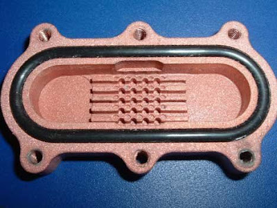

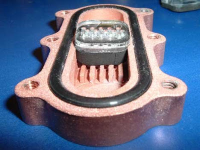

03/06/2011, 15:27Usuario registradokiky
- 22 jun, 05
- Dos Hermanas
- 103
Le he cambiado el bloque por uno que tengo en casa que es menos restrictivo y ahora andan en torno a 32-35º las temps
El bloque es este:
http://www.dangerden.com/store/copper-r ... oards.html
No le he puesto ningún acelerador, para que nada le moleste. Voy a probar también poniéndole un acelerador pero con el centro redondo
Bajarán más con el ek?
