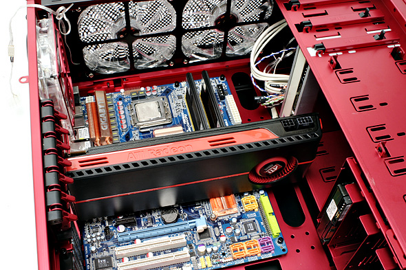

He estado mirando, he encontrado esta imagen en una de las reviews:
Iniciado por Ballantin
Y no quedaria mejor el radiador hacia abajo? Es mas, con un poco de suerte igual hasta lo puedes poner dentro de la caja en el techo. Habria que verlo si cabe...
Parece que el radiador por dentro no entrará, aunque tiene su lado bueno, será calor que está fuera de la caja, quitando también el de la fuente, que entra por abajo y sale por atrás, y la mayoría del de la CPU. Sólo tendré dentro las rams, los hdd y la gráfica, que con los dos vents de 14 y el de 12 de atrás mantendrá la temperatura interna aceptable.
Lo que no sé es si meterle al radiador los dos de 12 que tengo en este o probar simplemente con los de 14 de la caja, esto ya tendré que probarlo cuanto lo tenga en mano :p
