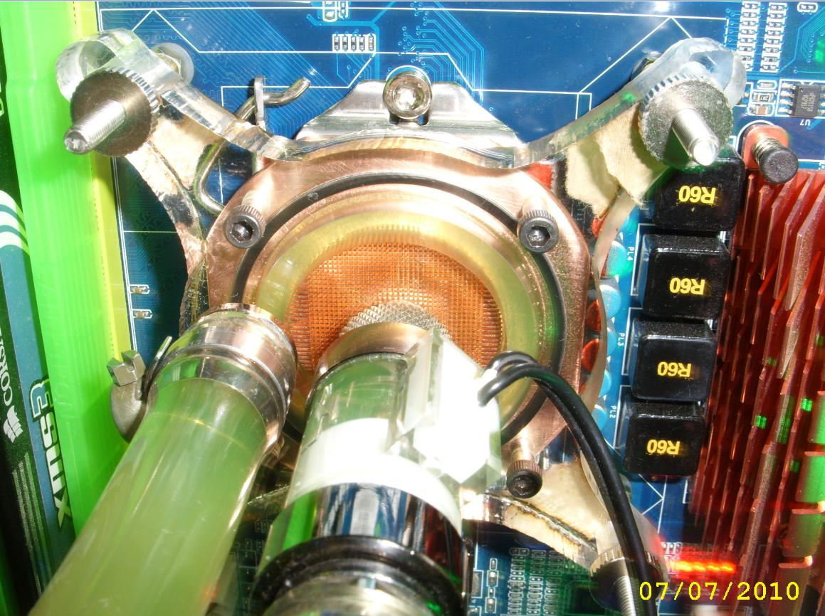

Antes de considerar esté bloque es mejor que tengas presente lo siguiente en la gráfica que he extrapolado en corel:
1- Creo que vas a utilizar cobre redondo de 2,5 pulg ó 63mm y el grosor no lo especificas....vamos a suponer uno de 5mm como máximo y si dejas un "fondo" de 1,5mm de base como masa vamos a tener un canal de 3,5mm de alto x 3mm de ancho, con eso vas ha estar es graves problemas con la restricción: ver flecha verde en forma de curva.
Al ser ese sitio la única salida de agua que viene del centro (o a la inversa) vas a tener un flujo area de sólo 10,5mm2 !! (3x3,5); mientras que por el orificio de entrada al bloque tienes 78,54mm2 (utilizando racord de ID 10mm). Cuando lo comparas con el EK Supr HF estas es un error respecto a la restricción: Tiene 47 microcanales de 2mm de alto por 0.25mm de ancho y eso da un area de 23,5mm2, como vez ya es mucho mayor que la tuya...pero resulta que el HK tiene salida de flujo haciaadelante y hacia atras o sea se multiplica por 2: 47mm2 es el flujo final de salida.
http://a.imageshack.us/img18/5796/ek18.jpg ..un acercamiento: http://img688.imageshack.us/f/ek08.jpg/
2- Los orificios para los racores estan a unos 19mm (centro a centro) lo cual implica que una vez con el tubo plástico quedará un espacio no mayor de 2mm... el espacio recomendado es de 22mm en adelante.
3- Para colocar un O-ring de tipo comercial el que necesitarias es el 032 ó 1.864 pulg ID y grosor de 1/16. Con eso tienes otro problema con el racord: tienes que modificar la distancia en 2mm menos o sea, quedará de 17mm con el otro y con eso las mangueras van a quedar pegadas.
Si utilizas la referencia 033 ya no vas a tener espacio para los tornillos de ajuste.
4- Sobran tornillos.. con 4 son suficientes a una distancia de 40.8mm
5- La tapa de acrílico grosor mínimo de 10mm, aunque 12 es mejor y en forma de estrella de 4 puntas.... ver uno de mis últimos bloques:
http://2.bp.blogspot.com/_JRgYoywmZA4/T ... _v2_10.jpg
6- Hacer ese bloque con CNC o fresadora con prensa rotatoria es costoso.
7- Ese bloque me recuerda en algo al primero que hice: con baño de plata esteticamente muy bonito pero pésimo para OC.
http://img37.imageshack.us/img37/9853/1plat00.jpg
Sinceramente le recomiendo el de microcanales. Salu2

Luego, he intentado pasar el diseño con google sketchup a cad pero no me sale bien, así que me tendrás que enseñar a usarlo.
Bueno ya veremos.
saludos!
14/08/2010, 22:10Usuario registrado CVyochema_
- 13 feb, 10
- castelldefels, (BARCELONA)
- 191
Es que el ketchup es una salsa roja , ijijiji. hoy estoi muy liao fiestas en castelldefels y la tienda me tienen muy ocupado, haber si mañana estoi un poco mas libre y te comento 4 puntos de autocad para que empieces a dibujar y duerme un poco que sin dormir no se rinde igual .
saludoss
14/08/2010, 22:11Usuario registrado CVying
- 14 jun, 09
- 1,926
Es que ayer no dormí porque se me ocurrió la estúpida idea de beberme un monster y como eso ta cargadito de cafeina XD.
14/08/2010, 22:13Usuario registrado CVyochema_
- 13 feb, 10
- 191
Me refiero a que el radio empieza mu pegado a los microchanels muy curvo
parece que cuando toke el agua no salga sino choque . me entiendes que la devuelva hacia dentro.
saludoss

Bloques con 2 salidas o entradas no han mostrado mayor diferencia, por eso sobra ese diseño en la cubierta de acrílico.
He modificado la parte más externa del bloque: Canal colector de salida con sellamiento del extremo opuesto a la salida y así redireccionar la salida del agua.
Las "aspas" se han recortado pues despues del area del HIS no tienen función y ya son un obstáculo para el flujo.
Debe conservar el canal central de micropines de 25mm y si puede llevarlo a 28 o 30 mm.
La Cubierta de acrílico: El grosor mínimo es 12mm pues 10mm puede "curvarse" a la presión durante el ajuste al socket. En mis bloques uso 12mm sin problemas.

Bueno, eso ya es otra cosa, pero creo que aún habría que corregir varios detalles:
Como dices te basas o has cogido la idea del ketchak: El motivo de que ketchak le diese dos salidas es el que te llevo diciendo desde el principio. Con una sola salida el bloque va a ser bastante restrictivo y tardará en evacuar el agua que le entra.
Si piensas en mecanizar la tapa (el canal de desagüe) yo aprovecharía y mecanizaría también el asiento de la junta en la tapa.
No he mirado exactamente las dimensiones y el posible problema en tu placa, pero, para mi, lo primero es siempre la seguridad.
Te digo esto porque según he entendido piensas dejar un solo mm. de pared alrededor de las roscas y en la pared del asiento de la junta. El cobre es muy maleable y con un espesor de un solo mm. corres el peligro de que las roscas te salgan ovaladas en vez de redondas. Yo procuro dejar siempre 2 mm, mínimo 1.5.
El "suelo" creo que también dices de dejarlo en 1 mm.: Yo lo aumentaría a 1.5.
El canal de desagüe lo veo también muy estrecho: Piensa que el agua llevará una velocidad que lo hará chocar contra la pared y generará unas turbulencias que hará que parte del agua incluso tienda a volver a entrar al canal, frenando el líquido.
También intentaría alguna modificación en la última o dos últimas hileras de pines: Al estar tan cerca de los canales la direccionalidad de la entrada al "chocar" contra los pines hará que algunos canales tengan mucho menos caudal que otros.
Mándame un mail con el diseño de cad e intentaré hacerte un estudio de fluidos para que veas lo que te digo.

15/08/2010, 22:38
Vale, no entendí así lo de las juntas.
Aún así, realmente la junta interior, para mi, sobra.
Aquí tienes un estudio de fluidos:
En la primera imagen puedes ver que, a pesar de dar una direccionalidad a los canales, ésta se pierde. Esto es porque prima el hecho de que el agua siempre irá hacia el lugar por donde encuentre menos restricción.
También puedes ver como hay canales a los que no entra el agua: Es por lo dicho anteriormente unido a lo que te dije de los pines (al estar tan próximos a la entrada del canal imprimen también una direccionalidad que impedirá una entrada fluida en algunos canales.
El mayor problema lo veo en lo que ya te había comentado de la entrada central, a lo que se une el hecho de no tener un canal alrededor de los channels que dirija el agua hacia las salidas.
Esto lo puedes ver en la segunda imagen: El agua impactará en la zona central (en el suelo del bloque), pero a partir de ahí, tenderá a ir hacia arriba y a buscar las salidas formando grandes torbellinos (turbulencias) a ambos lados entre las dos salidas.
Desde el principio te he dicho que no soy partidario de una entrada central para bloques multicores por lo dicho.
Si aún así a ti te gusta yo modificaría el bloque haciendo un canal alrededor de los channels.
Los pines los modificaría de manera que no dificulten tanto la entrada del agua a algunos canales: Eso haría que el agua circulase más "pegado" al suelo, que es lo que nos interesa.
Los canales que se dirigen hacia las salidas deberían de ser más estrechos que los demás: Lo ideal sería, por ejemplo, que los canales que van directos fuesen de 1 mm.. A partir de ahí, a medida que se van alejando, ir aumentando el grosor del canal en 0.2 mm.
Esto último haría que el reparto del agua fuese más equilibrado.
También modificaría la entrada de los channels: Has puesto una pequeña parte plana con la que chocará el agua. En punta creo que daría mejor resultado.
Por último a la hora de hacer los diseños te aconsejo que utilices software 3d y un modelo por cada parte: Uno para la base, otro para la tapa.
Particularmente, el autocad, deja mucho que desear para esto: Estas haciendo diseños en 2D lo que no te da una idea exacta. El inventor que teóricamente es 3D también deja mucho que desear.
Para mi, el mejor es Solidworks e incluso tiene módulos para el CAM (aunque yo no los utilizo).

4- Dices que el canal deberia maquinarse "curvo, no en "u", ", no se si entendi mal pero dejo unos links de tapas dónde la base es rectangular:
Kryos: http://forum.aquacomputer.de/images-ac/kryos_6.jpg
HK: http://www.schwarz-muenchen.de/pics/Hk_3.0/100_1415.JPG
EK Supr HF: http://img706.imageshack.us/i/ek15.jpg/ Esta la realice yo.
Finalmente para YING:
A medida que sigan aumentando el ancho del canal de las aspas o el espacio entre los micropines van a volver el flujo en Laminar.
Este bloque corresponde al NB de mi "Triple Bloque" tiene 0.9mm de ancho el canal pues yo estaba buscando la menor restricción a su paso.
En esta se aprecia también el SB: 1,5mm de ancho
Al final cumplierón su cometido: No interfirierón mayormente con el flujo en el bloque del CPU.

Espero que esta foto aclare tus dudas y corresponde a mi post... como te respondí allí la historia no ha terminado.
En tú bloque la parte principal son los micropines

En la foto anterior puedes ver muy bien el canal en el acrílico.
Al final borde curvo (la fresa es cabeza de bola), no en escalón.
Observa tambien en la foto que a mí no me intereso para nada que los pines sobresalieran en el canal del acrílico. (si comparas está foto con la del final de mi post apreciaras cambios, su perfomance ha mejorado y en este momento se iguala al HeatKiller 3.0 Lt/Cu). Sólo falta hacerle una pequeña modificación.

jassaf, pritt lo ha hecho bien, el bloque tiene una salida asi:
http://jordimarch.eresmas.net/arkania/a ... CN2588.jpg
Mirate el bloque de ketchak: http://www.devilmaster.org/modules.php? ... =0&thold=0
Ya que mi tapa es igual que la suya encanto a diseño de extraccion.
Ahora mismo estoy haciendo muchas modificaciones, ya las subire y me comentáis que tal os parece.
saludos!
