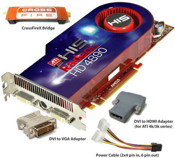

CrossFire con 2 Ati His HD4890
Hola chicos, soy nuevo aqui y acabo de comprarme un par de graficas para montarlas en CrossFire.
Os comento como es el asunto:
Mi placa base es una ASUS P5K Premium
La fuente es una Xilence de 600W
Micro: E8400 -> 2x3.0GHz @1333
y memoria 4Gb @800mhz
El sistema operativo q uso es Windows 7 32bits.
Las graficas que compre son 2 HIS Ati Radeon HD 4890.
http://www.izarmicro.net/ampliarfoto.ph ... uctos=2796
Lo tengo montado todo y el resultado es una temperatura muy MUY alta.
Sin hacer ningun tipo de modificacion en las velocidades de reloj de nada, es decir todo absolutamente de serie; y los ultimos drivers de ATI (9.9).
Elproblema principal es un calor es exagerado, la grafica que va en el primer pcix x16 se pone a 103º cuando juego y no suele bajar de 78 o asi casi nunca (ni en el escritorio); La segunda grafica del pcix 16x se mantiene como a 10º menos, a unos 70 o asi casi siempre, cuando juego alcanza unos 90º mas o menos, pero nunca a 100º.
Jugando al Stalker Clear Sky a 1280x1024 incluso se me quedo colgado el pc del calor.
El micro se mantiene a unos 60 o 65 cuando juego.
He comprobado que si sube su frecuencias de las GPUs mientras juego, osea que el CrossFire funciona perfectamente.
Lo que yo me pregunto es, puedo haber hecho algo mal al montarlo?
Puede la fuente de alimentacion no dar potencia suficiente para las dos y que eso haga que se calienten tantisimo?
Os adjunto unos screens para que podais ver las pantallitas del GPU-Z, que francamente me asustan (al menos las temperaturas).
http://img205.imageshack.us/i/hd4890w.jpg/
http://img96.imageshack.us/i/velocidadescritorio.jpg/
http://img377.imageshack.us/i/4890crossfire.jpg/
Cuando trabaja a tope es esta:
http://img117.imageshack.us/i/1max.jpg/
Espero me podais echar un cable con este caloooor
Muchas gracias a todos!!
Decirme algo porfavoooooooor!!!!!!
