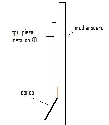

Bueno e puesto la sonda entre la pieza (que agarra al micro y toca el disipador) y la placa base, lo pueso en una esquina debajo de esta pieza de manera que toque lo mas lejano posible del centro, no estoy seguro si la e puesto bien pero me da una temperatura de 40 grados en idle.
si me e equivocado en ponerlo avisadme, gracias
PD: subo una imagen por si no quedo claro http://i220.photobucket.com/albums/d...skemasonda.jpg
19/08/2009, 15:27Usuario registrado CVavila2474
Hombre, por el gráfico lo que se entiende es que la has puesto del socket? o está pegando la punta de la sonda con el borde lateral del IHS? si fuese lo segundo, está bien.
Yo en mi caso lo que hago, es que pongo la sonda en el borde lateral del bloque de cobre, ya sé que no me dá una temperatura REAL pero si se acerca bastante, calculando la diferencia de unos 2 a 4º con respecto a la real. Aparte, tengo una sonda de agua con lo que me complementa la información.
