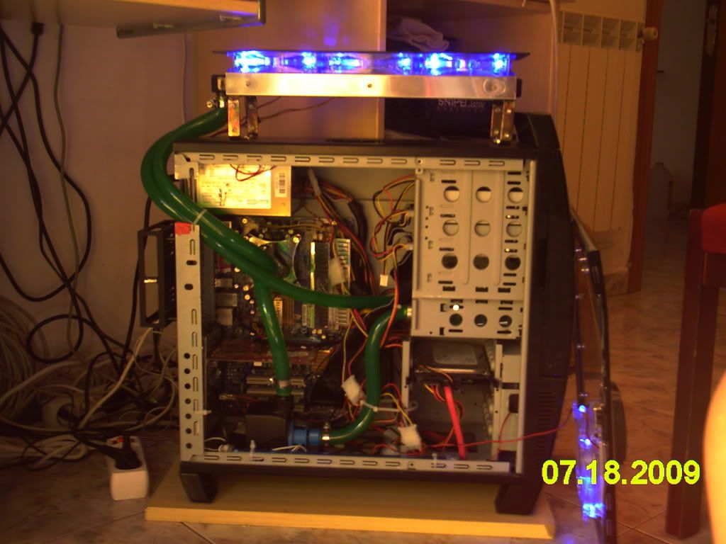

hola, gracias por contestar, el circuito es:
1-el deposito que se situa en dos bahias de 3.5
2-despues del deposito viene la bomba en que se situa debajo de la grafica
3-despues de la bomba a la cpu
4-de la cpu al radiador que se situa en el techo (exteriormente).
5-del radiador vuelve al deposito.
diria que los trozos mas largos son los que conectan el radiador.
bueno espero haberme explicado bien
http://i220.photobucket.com/albums/d...7/IMAG0107.jpg
PD: ya se que esto no va relacionado con el tema, pero se me quedo en el aire, la primera vez despues de hacer el oc me salio una bsod, pero solo una vez (la primera), eso significa algo?, o no importa?.
bueno, saludos!

El bsod no tiene mayor importancia, de cuando en cuando puede pasar en cualquier máquina, y más si la trasteas un poco.
Yo el circuito lo veo bien, correctamente montado, con tubo grueso, sencillo y radiador triple.
Cuando te baje 5 ó 6 grados la temperatura ambiente, seguramente te bajará bastante la del circuito.
Supongo que los 3 ventiladores estan aspirando el aire no?
Yo no me preocuparia por las temperaturas, si se mantienen en ese rango no tendrás ningún problema.
19/07/2009, 18:21Usuario registrado CVleodra
- 02 may, 07
- Rubí (Barcelona)
- 168
Por cierto, mirando con mas detalle la foto de tu montaje, y si me permites las sugerencias, me da la sensación de que no cierras la tapa, al tener tubos por fuera.
Bien, dada la temperatura ambiente que tienes, Yo miraria de, primero mejorar el cableado interno, luego colocar los dos ventiladores de caja, uno entrando aire y el otro sacandolo, y finalmente cerrar la tapa lateral.
De esta forma conseguirás mantener a mejor temperatura, seguramente, todos los componentes electrónicos (que no son pocos), empezando por los discos, los chipsets, mosfets y demás.
Dejar la caja así, abierta y pasiva, con la temperatura ambiente en 30º, pues como que no es del todo recomendable.
Un saludo de nuevo.

si la puede cerrar porque hay una hendidura por donde salen los tubos

19/07/2009, 20:12Usuario registrado CVying
- 14 jun, 09
- 1,926

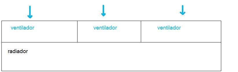

exacto, hay como unos agujeros en los que puede pasar el tubo. En eso de los tres ventiladores a que te refieres:
que esten asi:
http://i220.photobucket.com/albums/d...adorflujo1.jpg
o asi:
http://i220.photobucket.com/albums/d...adorflujo2.jpg
bueno aun asi gracias por conestar

OK, no me habia percatado del recorte de la caja.
En lo de aspirar, me refería a la primera imagen, con las flechas hacia arriba, es la mejor forma de colocarlos.
Entonces el equipo está bien montado, no le des más vueltas y a disfrutarlo.
