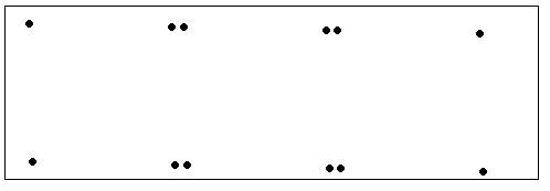

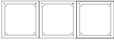

gracias pritt por contestar. ya lo tengo decidido y pondre el radiador en el techo. me podrias decir que le tendria que hacer a mi caja ? en principio pienso que lo unico que le tendria que hacer seria hacerle solo lo agujeros del ventilador:
http://i220.photobucket.com/albums/d...esquemapc1.jpg
pero seria obligatorio tener que perforar la caja para que quede asi?:
http://i220.photobucket.com/albums/d...esquemapc2.jpg
en la primera imagen es facil ya que solo tengo que hacer agujeros de pequeñas dimensiones. A tambien tengo otra duda: los ventiladores que tienen de ir sacando o enviando aire?
gracias saludos!

tendrias que hacer agujeros para que respirasen los ventiladores como dices en esta foto:
http://i220.photobucket.com/albums/dd16 ... emapc2.jpg
Lo de la posicion de los ventiladores busca en este foro que hay muchos post que hablan mucho sobre el tema.

yo no haria esos cortes, creo que es mejor elevar el radiador un poco y sujetarlo con algo, y hacer solo abujeros para los tubos.
