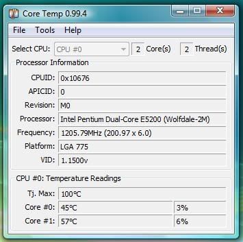

gracias por todo y vuestro interes, el core temp me marca esto :
http://i220.photobucket.com/albums/d...27/tempcpu.jpg
vuelvo hacer la misma pregunta, es estable o es mala la temperatura que marca en la imagen? en caso de que no fuera estable me podrias decir cual es el posible problema?
gracias por ayudarme
17/06/2009, 22:17
Deberías de probar en full.
La temperatura es algo alta ... pero creo que normal para tu sistema (un tanto limitado).
18/06/2009, 00:55Usuario registradoHades1280
- 02 may, 08
- 78
mmm, yo creo que están "mal" las temperaturas, ya que a pesar de que tienes un sistema de enfriamiento algo limitado esos E5200 no son tan calentones, pero lo de "mal" no lo comento totalmente por que sean muy altas, si no por que si te fijas un core tiene 45°C y el otro tiene 57°C, si bien es normal que entre cores haya diferencia tanto de carga como de temperaturas, sin embargo la diferencia que te muestra el coretemp es muy grande ~12°C, por lo que yo en tu caso volveria a montar el bloque del cpu.

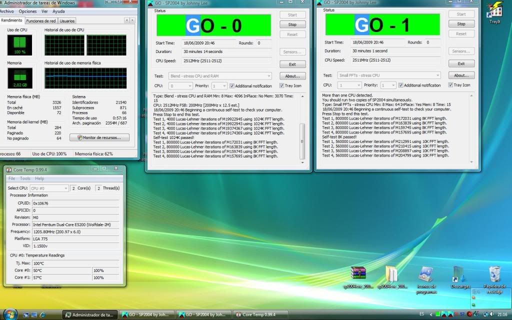

EDIT:
os dejo una screenshot del pc despues de 30 minutos estando full
, comentad que creeis de la temperatura a la cual llega (si es buena la diferencia entre normal o es mala).
http://i220.photobucket.com/albums/d..._27/pcfull.jpg
