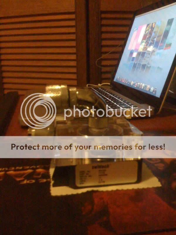

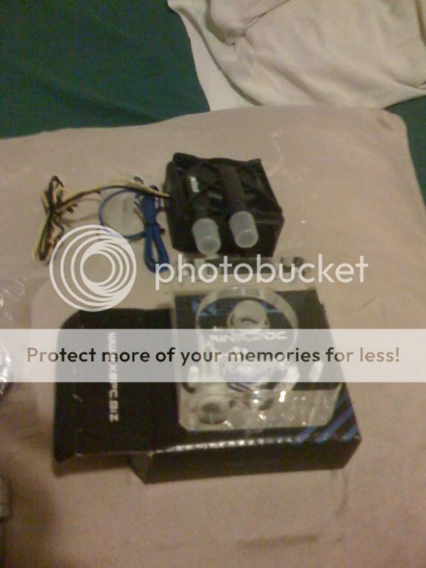

Pregunta que hago, es la primera vez que tengo una Bomba de estas DDC 3.2 y veo que cambia a la D5 adicional al tamaño, en que esta DDC 3.2 trae 2 conectores, uno 4 pin de molex y otro 3 pin para instalarse en un controlador de ventilador en la placa base.
Es necesario tener ese cable 3 pin conectado a la placa base ?? Cual es la funcion de este cable ??
Aqui la llegada de las piezas nuevas del upgrade a mi WC
