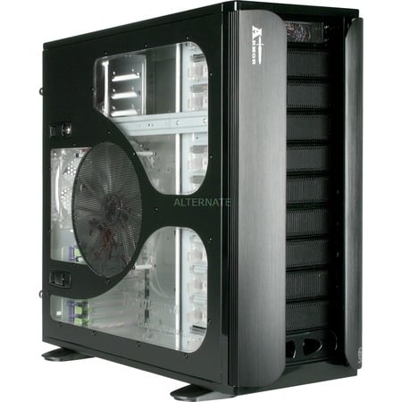

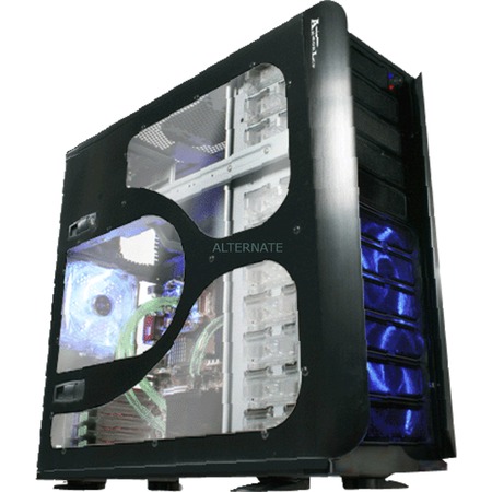

Estoy pensando comprar una rl por piezas. Mas o menos ya las tengo localizadas, pero me surge una duda.
Tengo una Caja Thermaltake Armor:
Querria comprarme un radiador doble, pero mi duda es... donde lo meto??
En Alternate hay otra version de esta caja pero con rl, y se ve claramente que tiene un radiador doble:
Agradeceria toda ayuda.
Gracias y un saludo

Yo tengo la Armor de aluminio desde hace años con un radiador doble y no he tenido que comprar la pìeza esa, que por lo que se desprende del artículo de Hexus, es exclusiva de la Armor LCS (ni sabía que existía). En mi caso, venía un adaptador para tres discos duros con un ventilador de 120 que se montaba ocupando tres bahías de 5.25 y ahí anclé el radiador. De todas formas, no con demasiada maña te puedes hacer unos anclajes para sujetar el radiador con perfiles de aluminio de los que encuentras en la ferretería.
