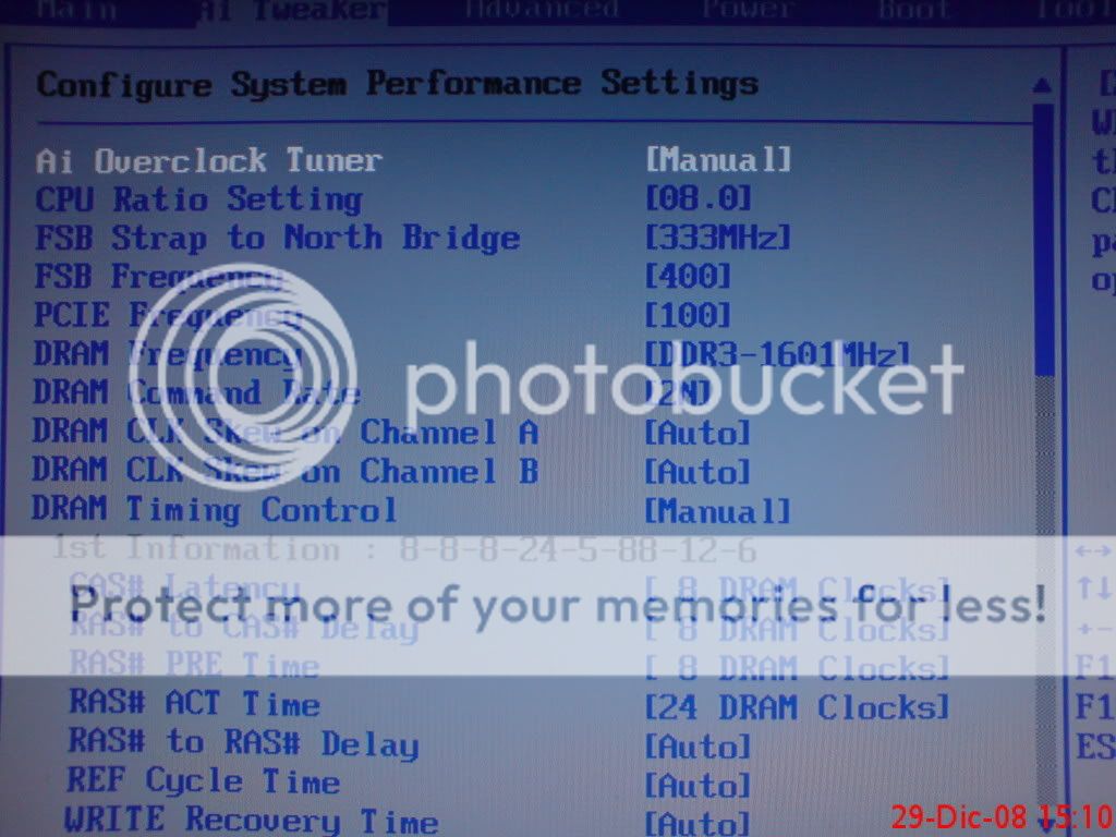

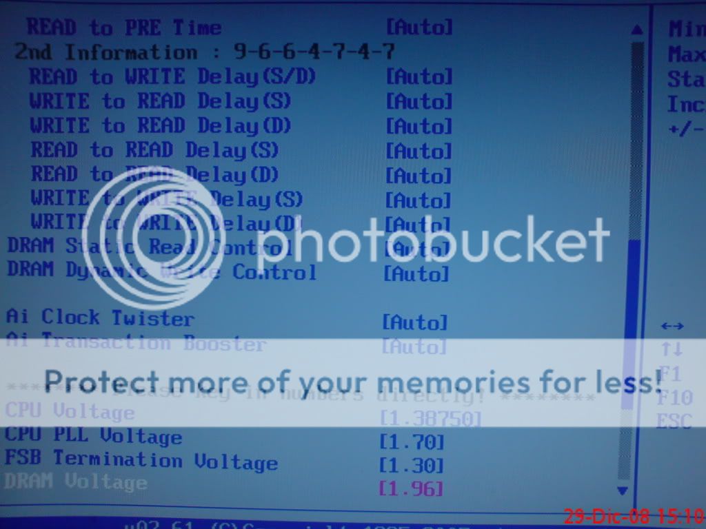

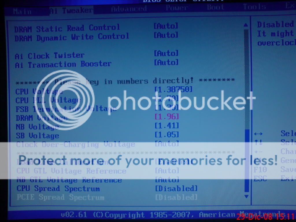

Bueno centrandome en el tema OC aki te dejo las fotos de la bios.
1-http://i400.photobucket.com/albums/pp83/menague/DSC00069.jpg
2-http://i400.photobucket.com/albums/pp83/menague/DSC00068.jpg
3-http://i400.photobucket.com/albums/pp83/menague/DSC00069-1.jpg

bueno, estoy intentado haber si hay manera de poner las memorias a 1800.
creo que esta seria la mejor opcion
8x420
pero con los voltajes ando algo perdido.
supongo que seria algo asi,
vcore, 1.40
nb, 1,50
sb, 1.05
fsbv,
1.40
LLC activado.
Y me falla algo, el ke

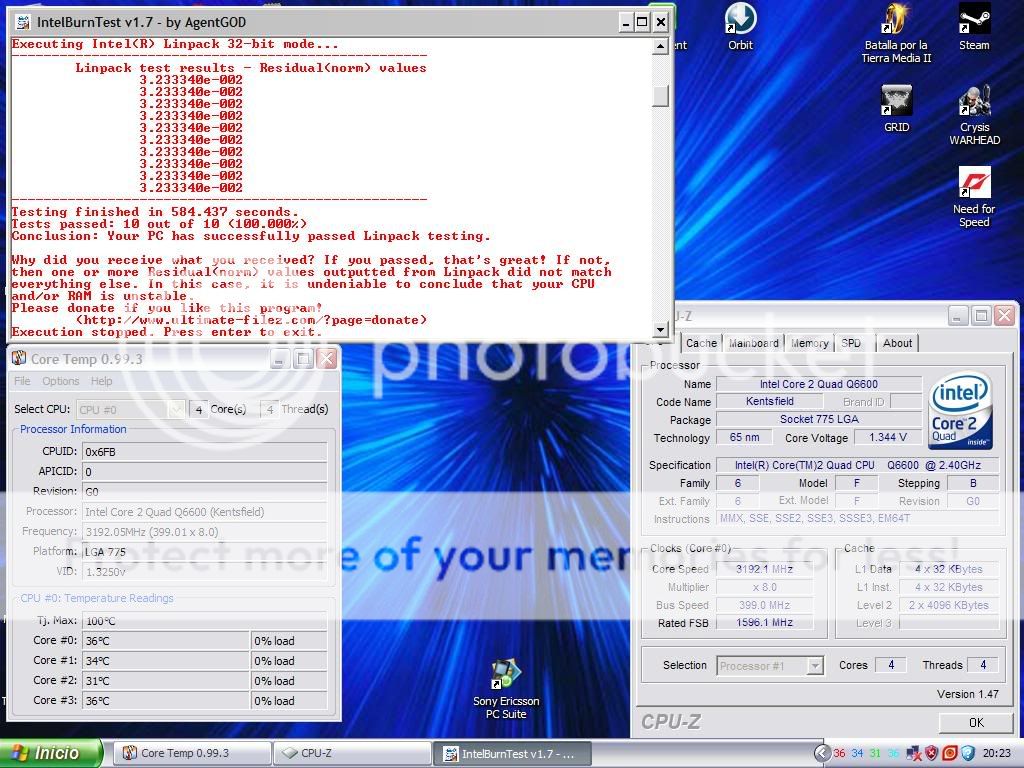

14/12/2008, 21:19Usuario registrado CVMenague
- 22 jun, 08
- 1,440
bueno como veis en la captura, paso el intelburn test en estas condiciones.
8x399
a Vcore . 1.36
lo demas en auto, mañana pasare el sp2004, algun consejo ?
14/12/2008, 21:28Usuario registrado CVSergiojoseC4
- 14 jun, 07
- San Lorenzo de El Escorial
- 3,142
Si, Bajar el v core ahsta que el intel no te le pase despues subirle lo justo para que te le pase y sp2004 al canto

29/12/2008, 14:27Usuario registrado CVMenague
- 22 jun, 08
- 1,440
la placa es la p5e3 como ya sabes, bus 1600, las memorias son de 1800 aunke ahora estan sobre los 1589 , no puedo subirlas mas debido ake actualmente tengo 8x400 y es el maximo que me deja, alguna recomendacion ?
29/12/2008, 14:29Usuario registrado CVTerrez
- 16 ene, 06
- Melilla
- 13,920
Eso es por lo que te dije, ¿Has mirado otras opciones de FSB to North Bridge Strap? Quizás consigas un multiplicador que te llegue.
29/12/2008, 15:34Usuario registrado CVMenague
- 22 jun, 08
- 1,440
bueno posteo fotos de la bios actual, probe un cambio de ultima hora que no funciono.
7x450 manteniendo los mismos voltajes, con esto consegui 3150 mhz y 1800 mhz de ram pero no se encendia.
http://i400.photobucket.com/albums/pp83 ... C00125.jpg
http://i400.photobucket.com/albums/pp83 ... C00126.jpg
http://i400.photobucket.com/albums/pp83 ... C00127.jpg
http://i400.photobucket.com/albums/pp83 ... C00128.jpg

Mira que frecuencia consigues poniendo el FSB Strap a 200 o a 266.
Luego otra cosa mucho voltaje para la ram creo yo que utilizas... "pon el Ai clock Twister en "Light" y baja el voltaje a la ram.

Iniciado por Menague
Bueno hay estan los links, a 200 ó 266 me marca maximo 1600 al igual que con 333 y 400, alguna idea ?
