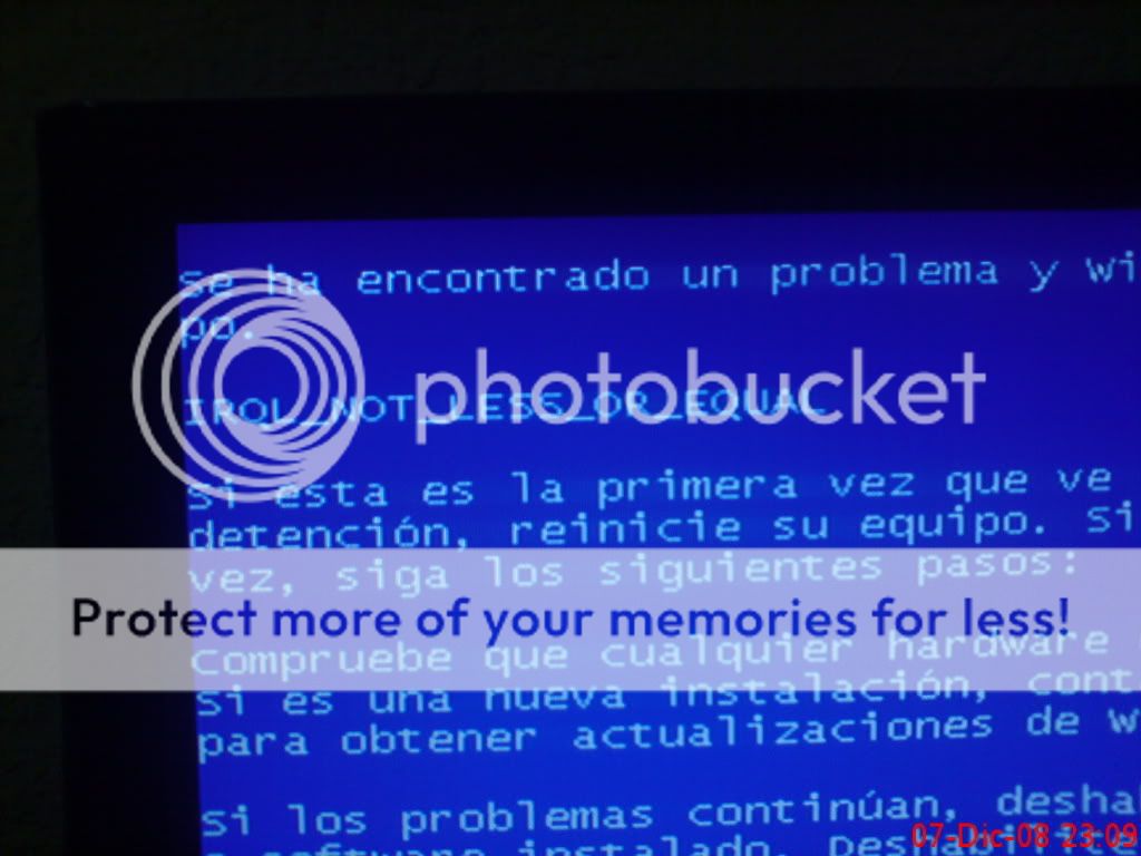

bueno chicos, me pasa una cosa muy rara, cuando tengo el pc con el oc, me salen pantallazos azules, alguna que otra vez, se me pilla la bios, pase dos memtest y las memorias estan bien, nose que hacer, puede ser que la placa este mal o el micro ??? el caso esk pase 30 pasadas del intelburn test y el pc las paso, estoy hecho un puto lio.

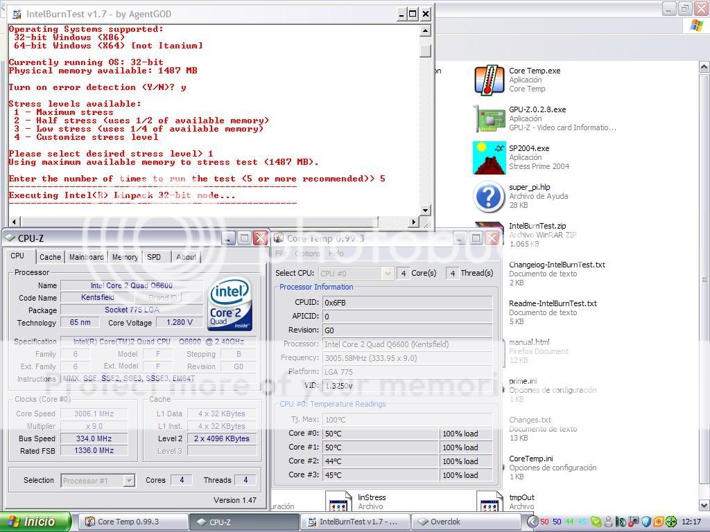

A ver ¿como eso de que le he pasado el IntelBurn Test y no se cuelga? ¿Tu crees que porque pase un test de prueba como es el IntelBurn Test va a ser estable tu procesador? Para que sea estable y comprobarlo al 99% tienes que usar el SP2004 durante 8 horas... Eso si se puede considerar estable.

ya terrez, el caso esk me parece rarisimo que salten pantallazos azules, es mas me se tu guia de memoria, pero por ejemplo si pongo el vcore a 1,35v se reinicia siempre , lo tengo a 1.45 nose si es lo correcto pero con menos voltaje muere siempre. ( subiendo fotos )

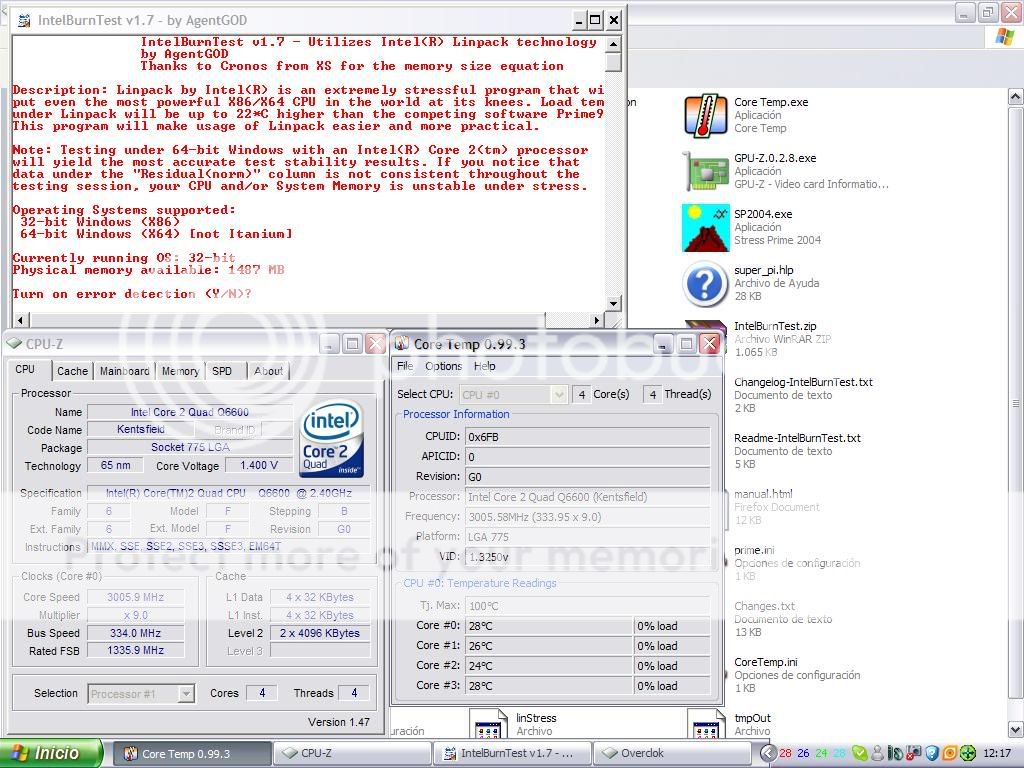

el cpuz, pues lo minimo que marca es 1.280 y lo maximo 1.400 nose porke coño el imageshack no me deja subir las capturas.

¿Como lo mínimo y lo máximo?
De todas maneras lo que me importa junto a la cpatura del CPU-Z son las capturas de tu BIOS.

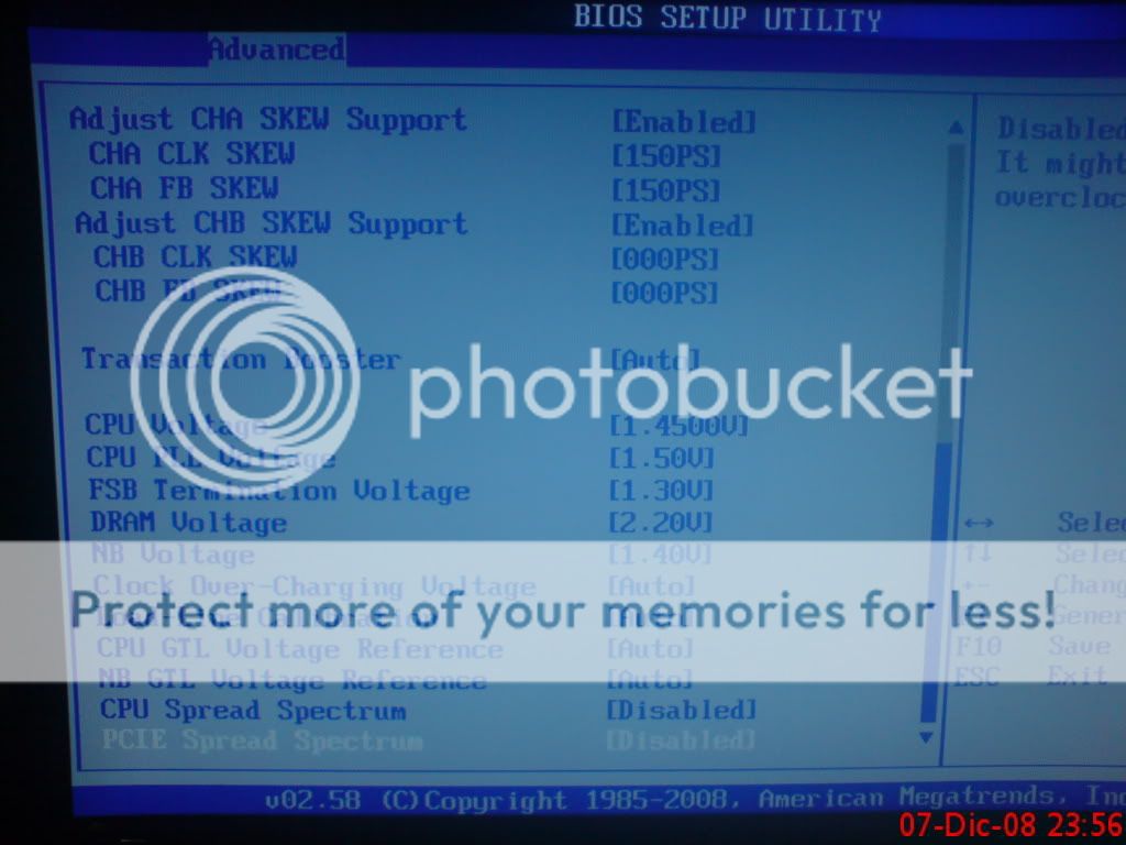

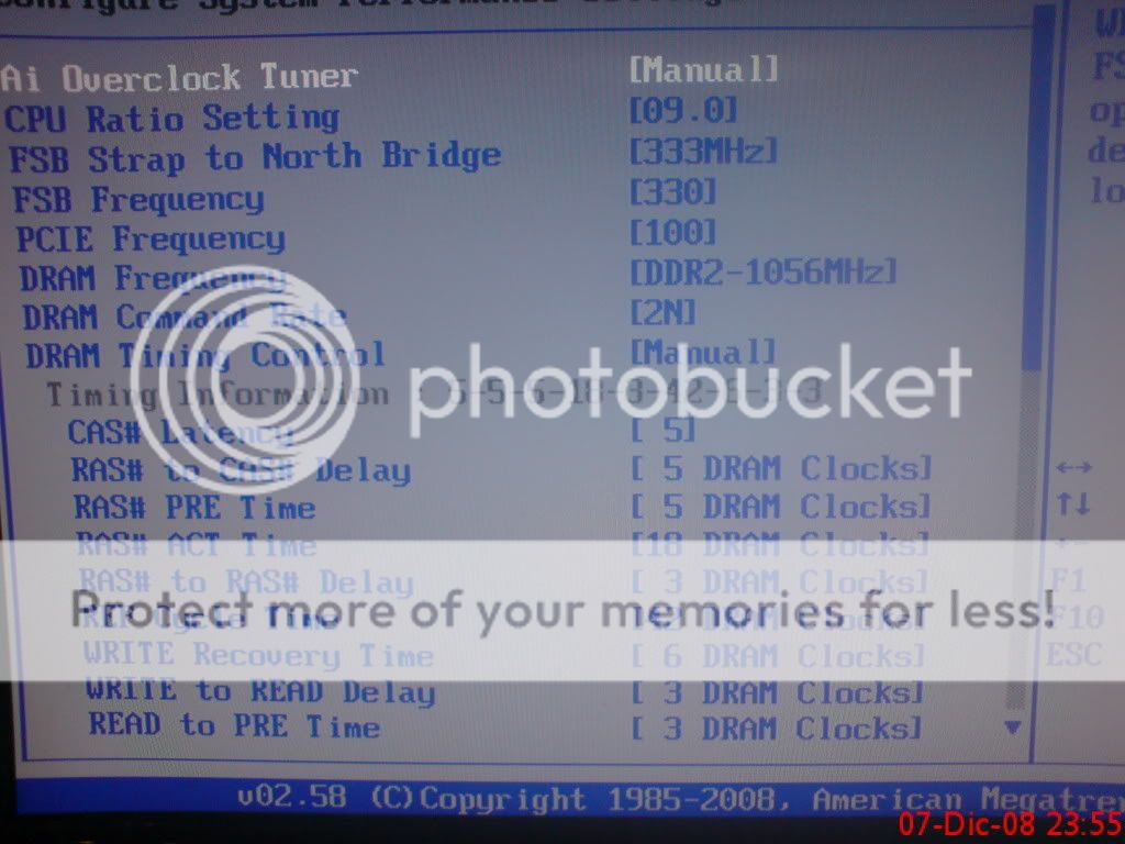

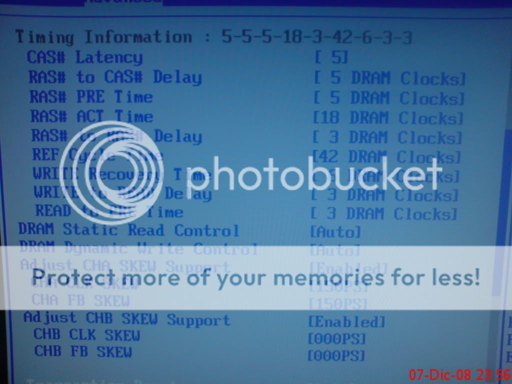

08/12/2008, 00:37Usuario registrado CVMenague
- 22 jun, 08
- 1,440
http://i400.photobucket.com/albums/pp83 ... C00059.jpg
http://i400.photobucket.com/albums/pp83 ... C00060.jpg
http://i400.photobucket.com/albums/pp83 ... C00061.jpg

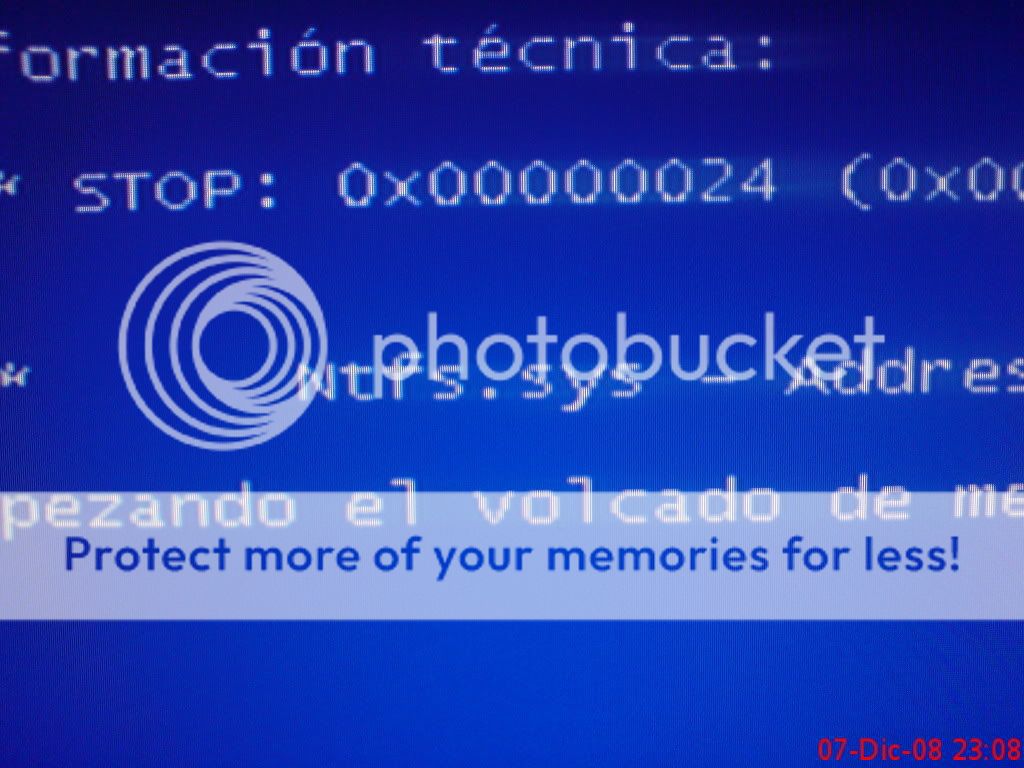

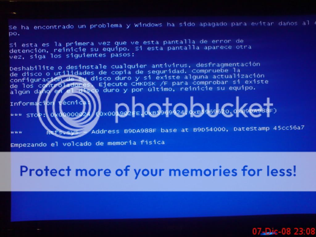

y ahora los pantallazos.
http://i400.photobucket.com/albums/pp83 ... C00056.jpg
http://i400.photobucket.com/albums/pp83 ... C00057.jpg
http://i400.photobucket.com/albums/pp83 ... C00058.jpg

esos voltajes son una barbaridad macho. mis OCZ6400 estaban a 1000 con 1.9V, y tu las tienes a 2.20 eso es una barbaridad.igual que el cpu, con 1.3V ya debe ser estable.

El LoadLine Calibration activalo, en los valores de las memorias deja solo en manual lo de "5-5-5-18". Tienes muchos valores en manual que no se si sabes lo que estás tocando, lo de Ajus TCHA y TCHB dejalo en "Auto"
todavía estoy esperando una captura del CPU-Z

08/12/2008, 00:54Usuario registrado CVMenague
- 22 jun, 08
- 1,440

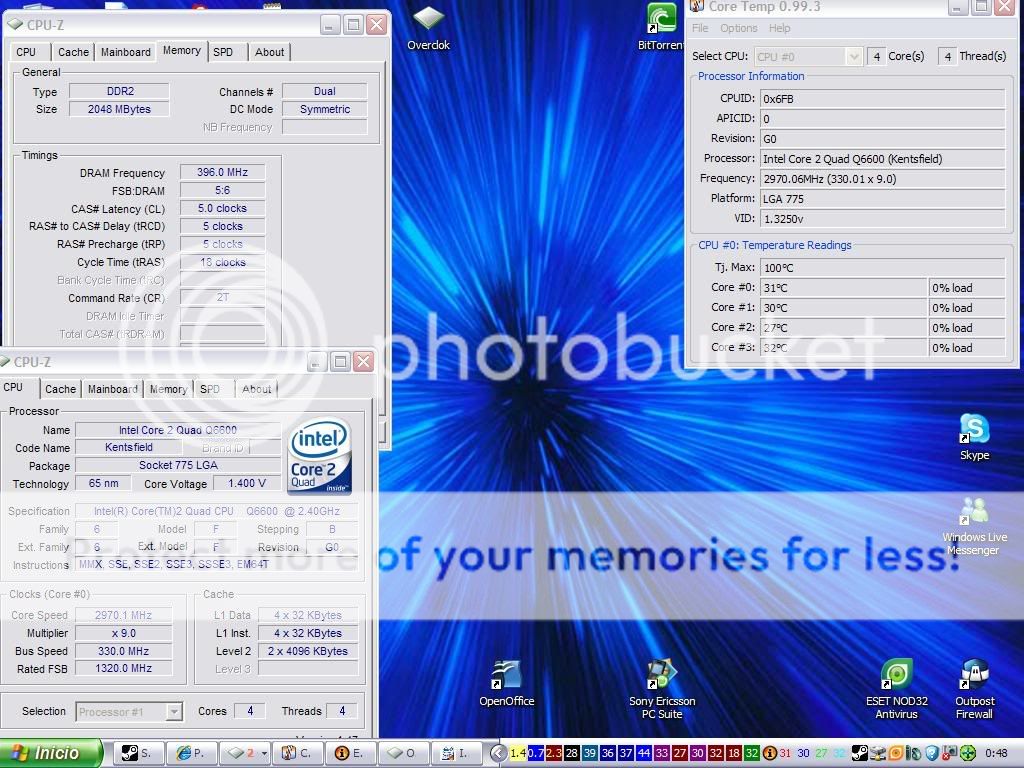

CAPTURA EN IDLE :
http://i400.photobucket.com/albums/pp83/menague/1.jpg

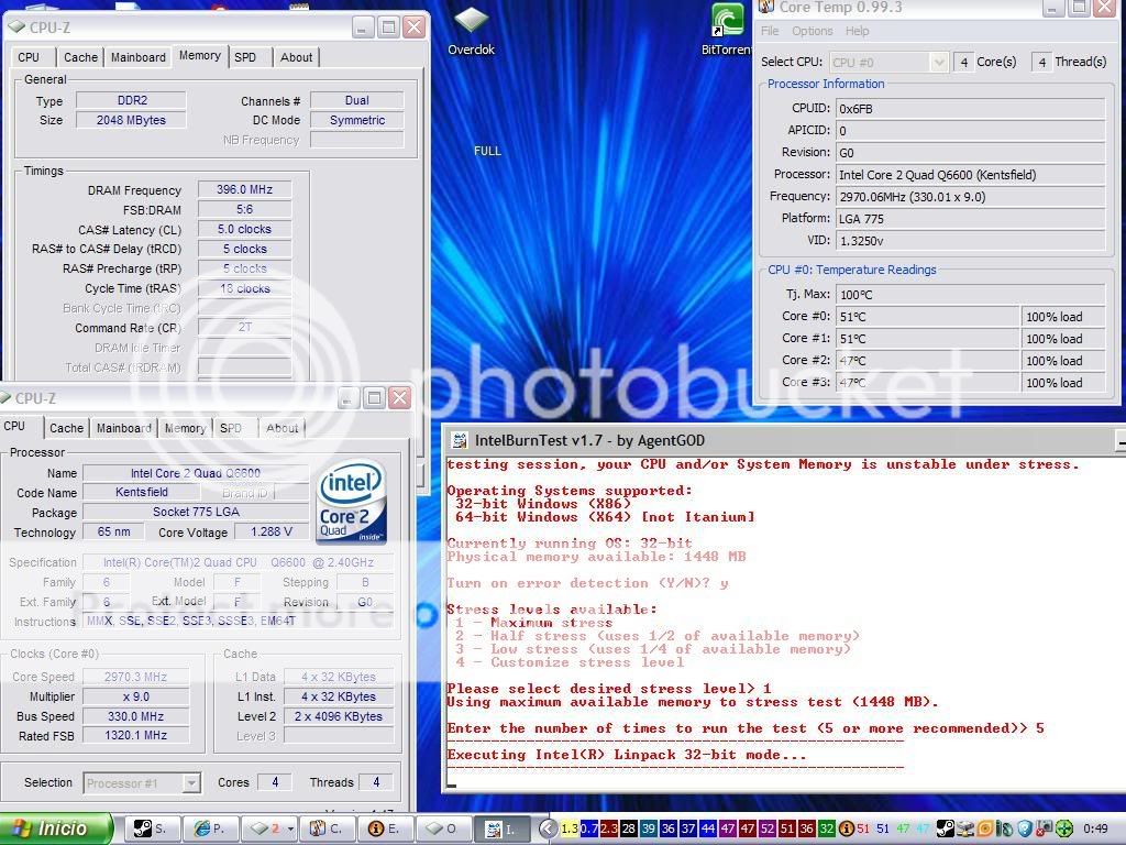

CAPTURA FULL :
http://i400.photobucket.com/albums/pp83 ... e/full.jpg
08/12/2008, 00:55Usuario registrado CVMenague
- 22 jun, 08
- 1,440
lo que no entiendo, es porke en idle se pone a 1.40 y en full se keda el 75% del rato en 1.280....
08/12/2008, 00:57Usuario registrado CVTerrez
- 16 ene, 06
- Melilla
- 13,920
La VIRGEN!!! Ya se porque te pasa eso... XDDD
Esto es lo que te pasa:
- Vdrop: Es la diferencia que existe entre el Voltaje que seteamos en BIOS y lo que la placa da en estado de resposo (IDLE), para poder ver esto utilizaremos el CPU-Z. En resumen se podría decir que es la diferencia entre lo que marcamos en BIOS y lo que nos da el CPU-Z.
- Vdoop: Es la diferencia que existe entre el Voltaje que hay entre en estado de reposo (IDLE) y en estado de estrés (FULL). En resumen se puede decir que es la diferencia de voltaje que hay entre IDLE y FULL.
Como ves marcas 1.45V y te da 1.40V y encima si lo estrsas se te baja a 1.280V
Activa el LLC y cuentanos como va la cosa

terrez, donde activo esa opcion, en las capturas que te puse, sale todo lo de mi bios, es el problema, que algunas cosas como el puente sur no me sale.
08/12/2008, 01:01Usuario registrado CVTerrez
- 16 ene, 06
- Melilla
- 13,920
Pone "Load-Line Calibration" está al final junto a los voltajes.
¿Has puesto como te he dicho las opciones de la BIOS? También pon la frecuencia del BUS a 333MHz
08/12/2008, 01:04Usuario registrado CVMenague
- 22 jun, 08
- 1,440
ah. vale el load line calibration esta activado, vale son las iniciales xD, ok pondre el fsb a 333, esk se me petaba a esa frecuencia, otra cosa, los voltajes estan bien ??? ke mas puedo hacer

El voltaje del NB es bastante alto con 1.25V es lo normal.

sin lo de Ajus TCHA y TCHB las memorias a 1066 no funcionan, probare a poner el

A ver me gustaría ver que voltaje tiene en CPU-Z con el LLC tanto estresandose como sin estresar.

idle :
http://i400.photobucket.com/albums/pp83 ... bujo-1.jpg
Full :
lo dicho terrez, le falta voltaje y se reinicia.... en 1.35v

¿Y ahora está a 1.45V?
Pues por lo que veo es mucho vdrop...

terrez, las capturas del vcore a 1.45, son las primeras, en idle esta en 1.40 y cuando se estresa se pone en 1,280 o quieres las capturas de otra cosa ??

Subo dos capturas nuevas, como veis en idle esta a 1.40v y en full hay un rango desde 1.280 hasta 1.36v, pienso que quizas modificando todos los voltajes de la placa pueda solucionarlo.
Idle : http://i400.photobucket.com/albums/pp83 ... e/idle.jpg
Full: http://i400.photobucket.com/albums/pp83 ... full-1.jpg
capturas a 1.45V con el LoadLine Calibration activado!
quizas algo este mal ?

¿Esta captura es con el LLC activado? Mmm... Bueno ahora pon la opción de LLC en "Disabled" vamos a ver que cambia...
08/12/2008, 14:34Usuario registrado CVMenague
- 22 jun, 08
- 1,440
terrez lo unico que cambia, es ke cuando esta estresado el LLC activado se keda en 1.280 y cuando no lo esta baja sobre 1.270

Pues chico siento decirte que esa placa para OC nada de nada.. XD tiene un Vdrop y un vdroop de la ostia.. XD
Ya sabes lo que te recomendé
Yo con el LLC tengo 1.216V estresando y 1.216V en IDLE
