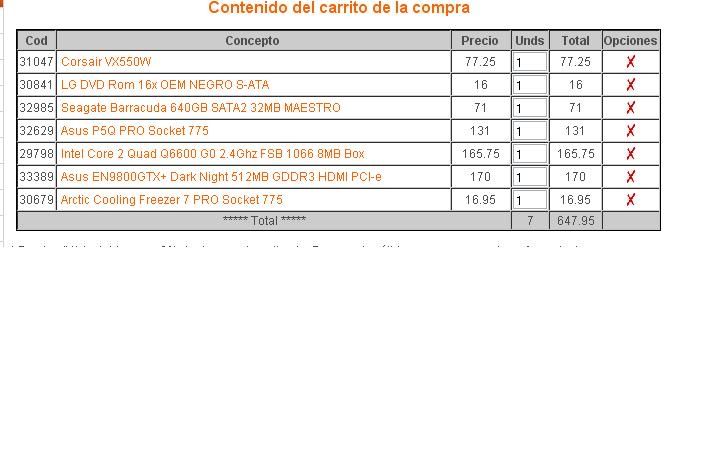

15/12/2008, 19:27Usuario registradokinse
- 03 dic, 08
- 25
pc definitivo: asi es lo mas seguro que se quede
de presupuesto esta bien y mas o menos con todo lo que me habeis dicho lo e dejado asi....La caja esa, pero que otra caja podria cojer y que sea buena realmente el aspecto de esa no me llama mucho
15/12/2008, 19:52Usuario registrado CVidro
- 22 abr, 07
- Menorca
- 3,982
Hombre, la caja esta bien, siempre que te gusten asi, yo prefiero las de ventana transparente. Yo tengo esta, y me gusta.
http://www.pccomponentes.com/NOX_COOLBA ... NEGRA.html
Pero la antec que has puesto esta muy wapa tambien, y muy bien refrigerada. Las 2 son exelentes.
17/12/2008, 22:45Usuario registradokinse
- 03 dic, 08
- 25
Me dais el visto bueno para comprar el pc este?? la grafica ha bajado 7 euros, si me decis que puedo tirar para alante con estos componentes mañana mismo lo pido
18/12/2008, 01:55Usuario registrado CVidro
- 22 abr, 07
- Menorca
- 3,982
Por mi parte si.
