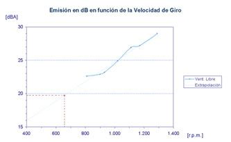

A continuación os adjunto la gráfica de Emisión en dBA en función de la velocidad de Giro para un ventilador de un modelo y marca concreto realizada por mi, para su confección solo han sido tomados valores desde el funcionamiento máximo a 1.290 r.p.m. con un valor de emisión de 29,0 dBA hasta un valor mínimo de lectura de 22,6 dBA a 810 r.p.m., no se ha podido detallar la curva de emisión para valores inferiores a 810 r.p.m. debido a las limitaciones por el ruido de fondo ambiente, en mi caso 21 dBA en el momento de realizar las pruebas.
Pero podéis ver a continuación la curva obtenida bajo estas condiciones:
Para evitar este problema de ruido de fondo, los fabricantes suelen utilizar una aproximación bastante poco fiel a la realidad que es la extrapolación de valores para condiciones que difícilmente pueden ser verificadas.
Para que nos podamos hacer a la idea de a que nos estamos refiriendo he marcado en la gráfica, mediante una línea discontinua, la recta de extrapolación que se desprende de los valores obtenidos realmente, y sobre ella se ha marcado el valor que nos define el fabricante del mismo como especificaciones en este caso concreto 19,8 dBA , este contrasta con los 29,0 dBA que se han obtenido en el régimen máximo de trabajo.
Como se puede extraer de la gráfica dicho valor se correspondería con un funcionamiento teórico a 650 r.p.m. que a la vez se corresponde con un punto muy cercano al mínimo punto de funcionamiento posible de este modelo de ventilador pero que es poco probable por decirlo de alguna forma de verificar en situaciones “normales”.
