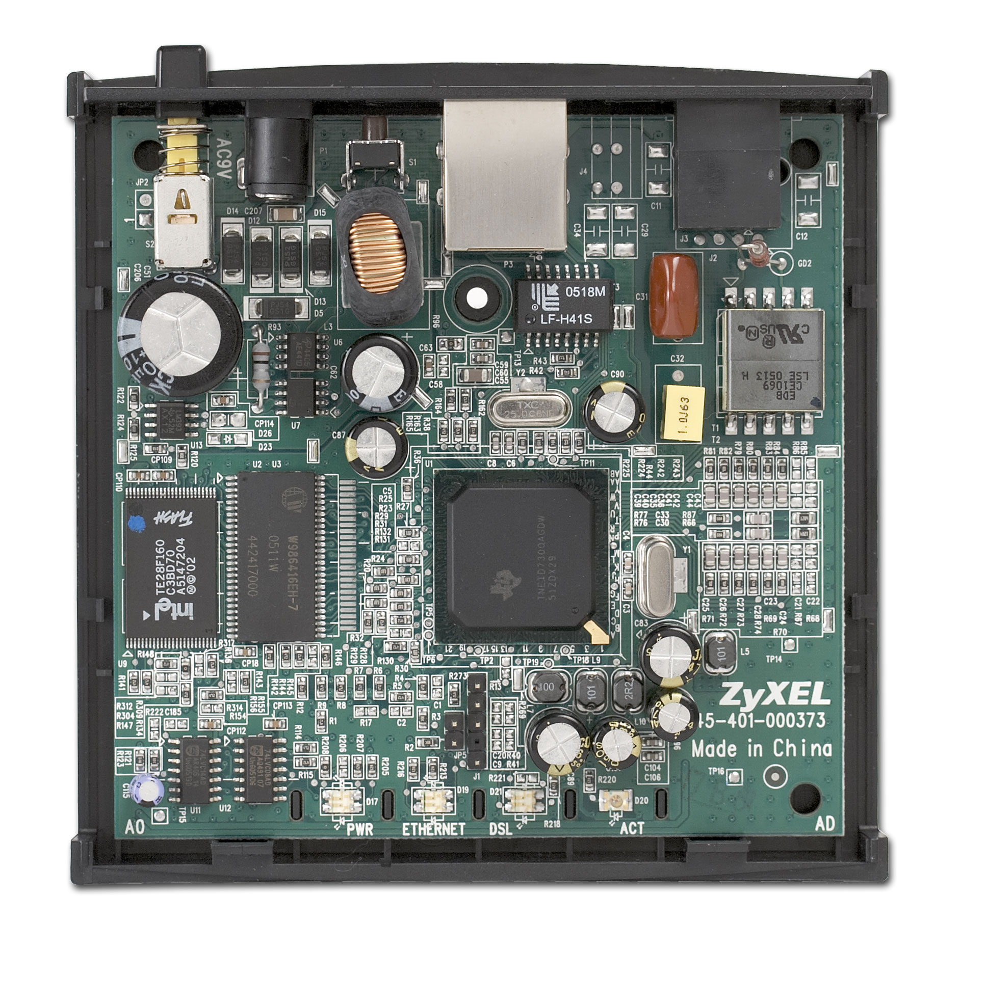

como lo vas a tener que abrir, abrelo y sacale una foto.
asi te puedo guiar.

15/07/2008, 14:25
edito:
es como este, no?
http://www.ixbt.com/comm/adsl/zyxel-pre ... inside.jpg

15/07/2008, 15:17
15/07/2008, 15:25
vale, vale. esa me vale.
pues tienes que soldar el positivo y el negativo del ventilador debajo del condensador grande.
El condensador grande tiene un lateral con una linea blanca, ese lado es la patilla negativo.
Hombre yo antes pondria un disipador encima del micro.
