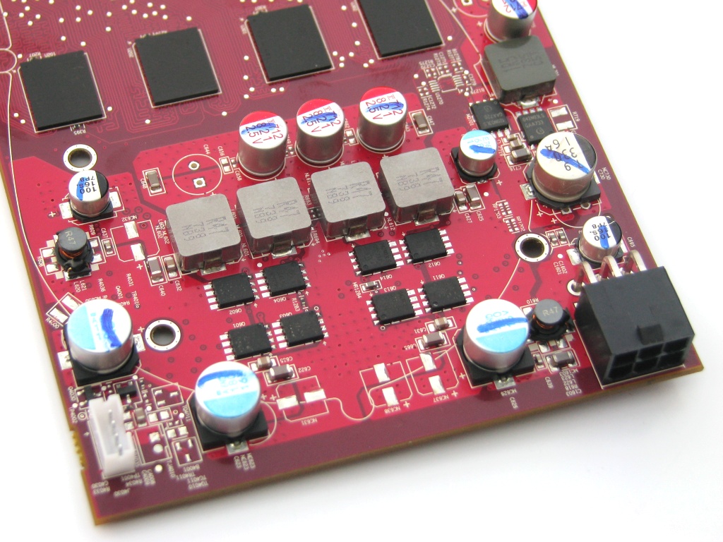

le has conectado el molex de alimentacion de la fuente a la parte trasera de la grafica?
Si pita es:
por temperatura. si es nueva dudo mucho que sea por eso
por falta de energia o no le pusiste el cable de alimentacion o la fuente no da a vasto. De todas formas pon cuantos amperios da tu fuente en la linea de 12 voltios puede que se quede corta

Tienes que mirar los amperios (por ejemplo:22A) de la/s linea/s de +12V mira este ejemplo.
Como dice Rat0n mirate que esta entrada este enchufada, es un conector de 6 pines, si no lo tiene tu fuente necesitaras un ladron como este.
