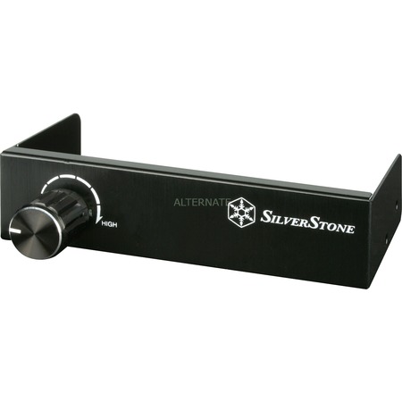

Y otra cosa, los 2 ventis que me voy a comprar tiene un regulador, donde se coloca este regulador??
http://www.alternate.es/pix/prodpic/450 ... 9i11_2.jpg

El regulador va en la disquetera

Ese regulador que comentas tiene pinta de ir en una bahia de 3,5".
Si vas a conectar los ventis a algun rehobus, tendrás que mirar si el canal de rehobus soporta la potencia de todos los ventis que tienes unidos. Para saber la potencia de un venti has de multiplicar 12 (voltios) por los amperios del venti en cuestión (suele venir en la pegatina central del venti) = potencia en W.
