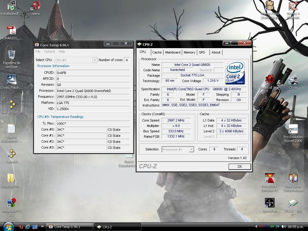

bueno, antes de empezar, soy novato y me he leido el manual del OC con Corel 2 Quad ( increible curro porcierto
) , vamos por partes, este es mi nuevo pc:
Gigabyte GA-P35C-DS3R Socket 775
Intel Core 2 Quad Q6600 2.4Ghz FSB 1066 8MB Box
Mushkin Redline DDR2 PC2-8000 4GB 2x2GB 5-5-5-12
Asus GeForce EN8800GTS/HTDP/512M PCI-e
Scythe Ninja Plus Rev. B
Nexus Real Silent Case Fan 92x92x25mm
montado en la Antec Sonata Plus 550W EC
bueno, hasta aqui ya me costo llegar, broncas de matrimonio y el plan avanza por el medio!
, el caso esque me aconsejaron en otro foro realizar el OC en este equipo, para que? me dije, pero me puse a leer y leer, y os encontre, y me pico el gusanillo.....de hecho creo que lo intentare, en primer lugar, mi intencion es llegar a OC el 6600 hasta 2.8 o 3.0 max! no quiero mas( ni menos
) luego intentare OC con la grafica (algun manual o post sobre OC mi grafica? :$) , bueno, leyendo vi que 'el guru' Terrez siempre pide unas capturas de sp2004, CPU-z y Core Temp, y yo aunque sea un negado en esto, ya he hecho almenos esto deberes:
http://i191.photobucket.com/albums/z277 ... uebaOC.jpg
http://i191.photobucket.com/albums/z277 ... normal.jpg

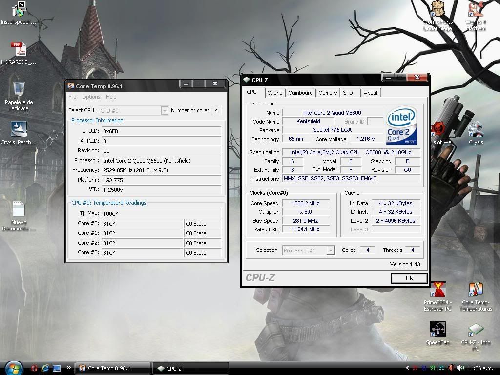

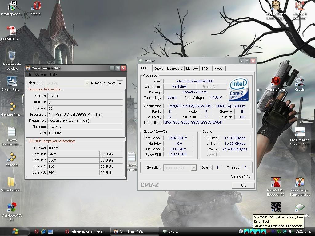

la primera es con el sp2004 tras los 30 minutos
la segunda es unos minutos despues en reposo
Se que hay un grabe problema de temp debido a que no hay aplicada pasta termica.... pero esque eso si que no me atrevo.....NUNCA es montado ni desmontado un pc ( solo algun HDD o Ramm, nada mas...:$) y por el momento no puedo atreverme, ya que si la cago me qedo sin pc y eso hasta junio es vital ( curro y estudios de mi señora), todo este rollo para preguntar si modificando algo sin tener que aplicar la pasta termica podria OC algo el micro :$ y si se pudiera..... que deberia cambiar? lo siento si soy muy pardillo, pero creo qeu entedeis que los inicios para gente que no tiene ni idea estan llenos de temores y incertidumbres
, porcierto la grafica creo que es mas facil el OC, no? algun enlace donde se explique como?
espero no ser pesado , si alguien me puede aconsejar gracias, sino seguire investigando! un saludo a todos.

Estás en el límite de lo seguro, no es recomendable pasar de 60ºC por nucleo en FULLy tu los rozas por lo tanto si le haces OC la temperatura te subirá.
No te recomiendo hacer OC hasta que tengas solucionado el problema ese de las temperaturas.

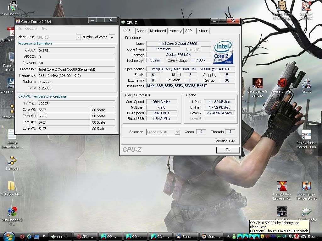

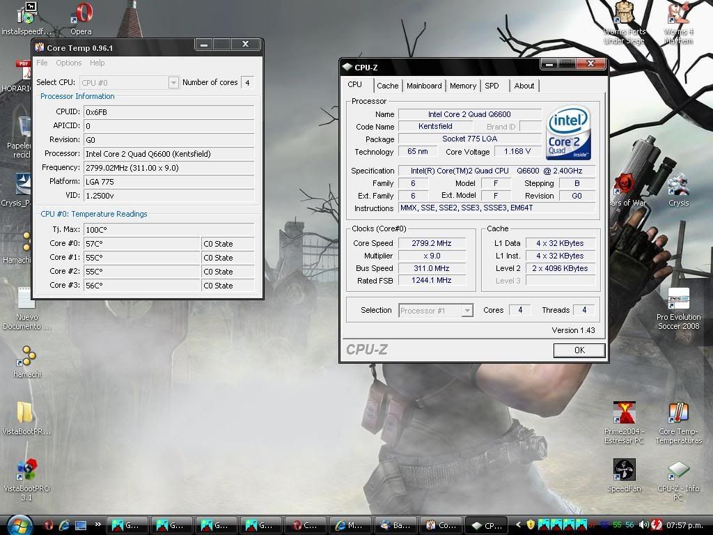

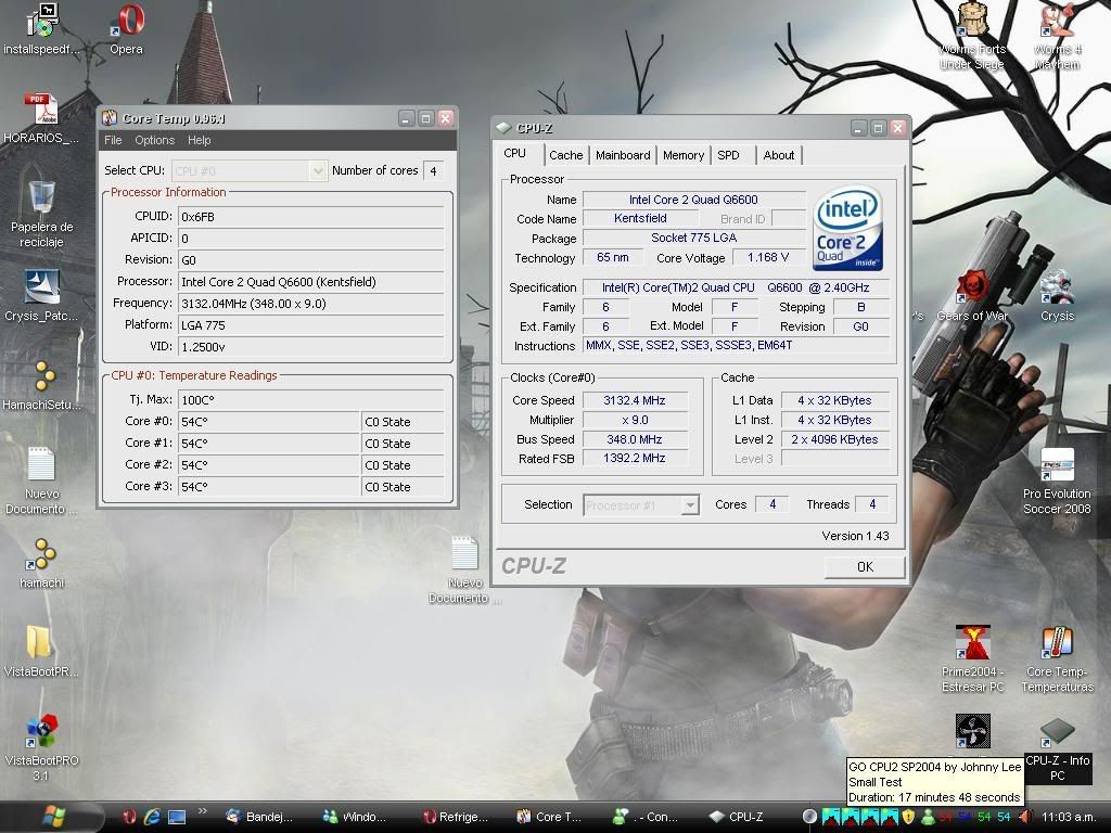

buenas, tienes esactamente el mismo problema que yo hace unos dias, imagino que te has leido mi hilo, y si no lo has hecho, yo q tu lo leia, terrez me aconseja muy bien y ahora creo saber mucho mas y tengo mucho menos miedo (x no decir ninguno) actualmente tengo el pc puesto a 3.2ghz con unas temperaturas en idle de 30-31 grados y en Full de 55-57grados.
Si te has leido mi hilo veras que al principio mis temperaturas eran mas alarmantes q las tuyas (llegue a tener 65º cada nucleo), pero la solucion, creo almenos, es lo que lei en otro post de este foro (no recuerdo q post fué) y era simplemente usar el pc unos dias, y esperar, ya que la pasta termica necesita parece ser de un par de semanas para funcionar al 100%.
Y asi, y siguiendo los consejos de terrez, he conseguido un OC muy bueno y con buenas temperaturas. ^^
X cierto, creo que no has subido el vcore al hacer el oc de 333 no? deberias de subirlo un pokito si esq no lo has hecho. (si no se te inestabiliza el PC pos dejalo asi)
