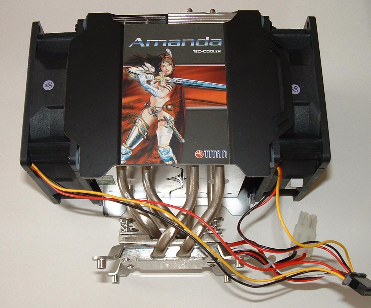

Mírate este
TITAN Amanda

IMPRESIONANTE!!! menudo pedazo de bichoooooo... doble ventilador, 4 Heatpipes!!!... tiene que ser bueno.... pero parece un mastodonte de tamaño... y no se... hay que tener caja para ese bicho no?
Le veo un pelin grandecito no?
Todo lo que trae la caja del producto.
Imagen superampliada a todo detalle
Esquema de instalacion
Ciertamente pinta muuuuy interesante... haber si encuentro alguna review y os lo digo... pero me ha gustado el diseño, francamente TITANICO!

Parece mucho pero no es todo lo que parece, el Scythe Ninja es mas grande y mas completo.

A mi personalmente no me gusta nada... A ver me paso por la casa y miro la revista de Custom Pc y os muestro cual de todos conviene mas.
A los Titan no los deja muy bien parados...XD

las temperaturas que deja mi titan no las coge otro, si eso es estar mal parado.. me fiaria mas de gente con ello usandolo que de una revista a la que la pagan por poner lo que les digan
