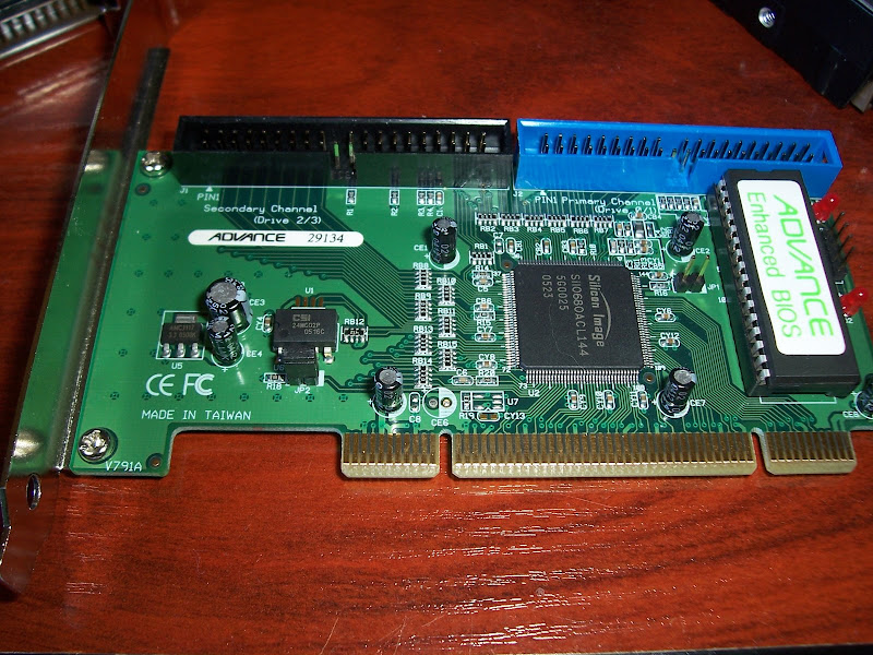

Encontré una foto por ahí.
Foto
Pero no sé marcas, ni modelos ni nada.
Esa en especial tiene RAID, pero no lo necesito.
Además, sólo necesito un canal IDE.
Me interesa que sea ATA133, preferiblemente, y saber lo de antes, si hay problemas de compatibilidad y si puede arrancar un SO.
De nuevo, gracias.
10/12/2007, 09:02Usuario registrado CVworsito
Bueno primero comentarte que tu imagen supera el tamaño maximo permitido, si es posible editala o simplemente pon un link a la misma sin que se muestre la imagen.
Por otro lado, casi te recomendaria que usaras este adaptador:
Lo encuentras en PCBOX a 16€ con la referencia 5208. Y al ser un adaptador que va directamente al conector sata y de este al disco duro, no sobrecargas los recursos del equipo al tener que controlar una tarjeta PCI

10/12/2007, 12:34Usuario registradoFuck_Me
Tambien tienes la controladora PCI conceptronic que lleva 1 IDE y dos Satas.
