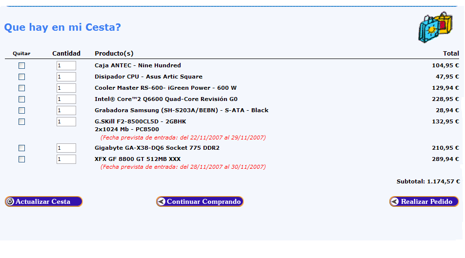

Hola a todos...
Vengo aquí a buscar ayuda sobre mi primer PC que voy a ensamblar por mi mismo asi que necesito muuuuuuuuuuuuuuuucha ayuda.
Me gustaría que opinárais sobre mi criterio de elección de componentes.

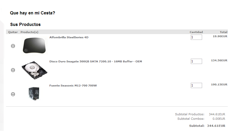

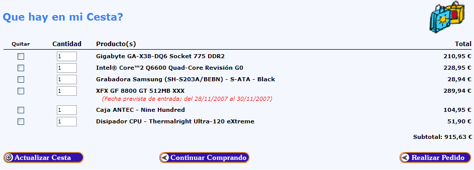

He cambiado ahora la elección, que opináis ahora?
Coolmod
4Frags
Sumado las dos serían: 1260.24, gastos de envio no incluidos. A todo esto hay que sumarle también el precio de las memorias. (Estaría bien este equipo por unos 1400 euros mas o menos?)

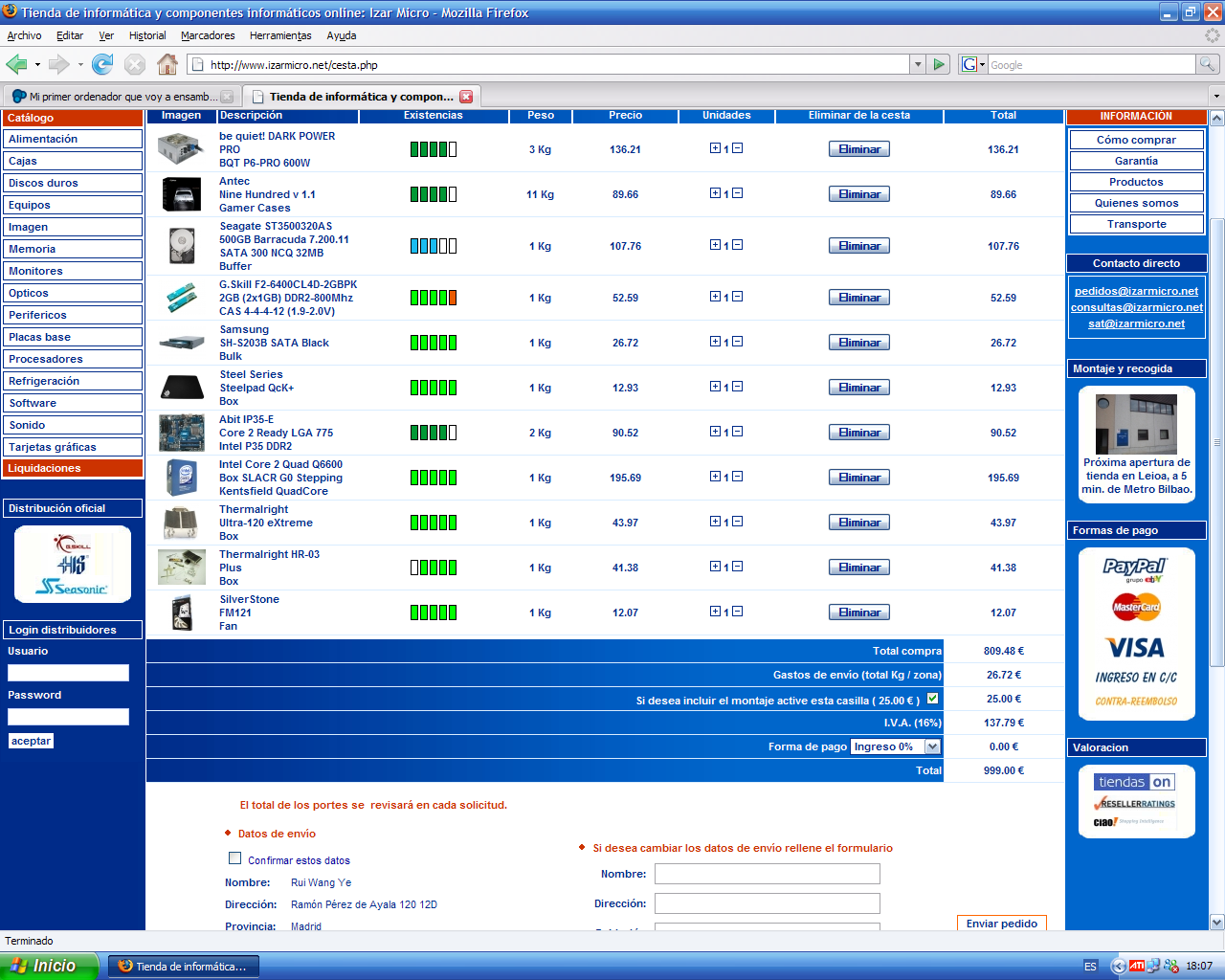

Buenas, te he hecho un presupuesto en izarmicro. Son muy serios y tienen un servicio excelente. Al presupuesto le falta la 8800GT que como no tienen stock no me dejaba meterla, hay que sumar 259€.
Ya se que no se ve el total, esque no entraba. A mi con gastos de envío me sale 1028,40. A lo que hay que sumar la gráfica y la alfombrilla que no te la he puesto. Pásate por la web www.izarmicro.net y hazte el presupuesto.
Con la ram que te he puesto vas de perlas, yo las tengo y hacen DDR2-1000 5-5-5-15 @ 2.0V. Más que sufieiciente para overlock.
En cuanto al disipador para la gráfica tienes dos opciones. O coges un thermalright HR-3, para esto necesitas una caja bien refrigerada o coges uno que heche directamente el aire fuera.
Por último no se si te interesa una placa con chipset x38, ya que las mejoras sobre el P35 tampoco son... no se, tu veras, si te decides a cambiar hablan maravillas de la Abit IP35 Pro que además en más barata.

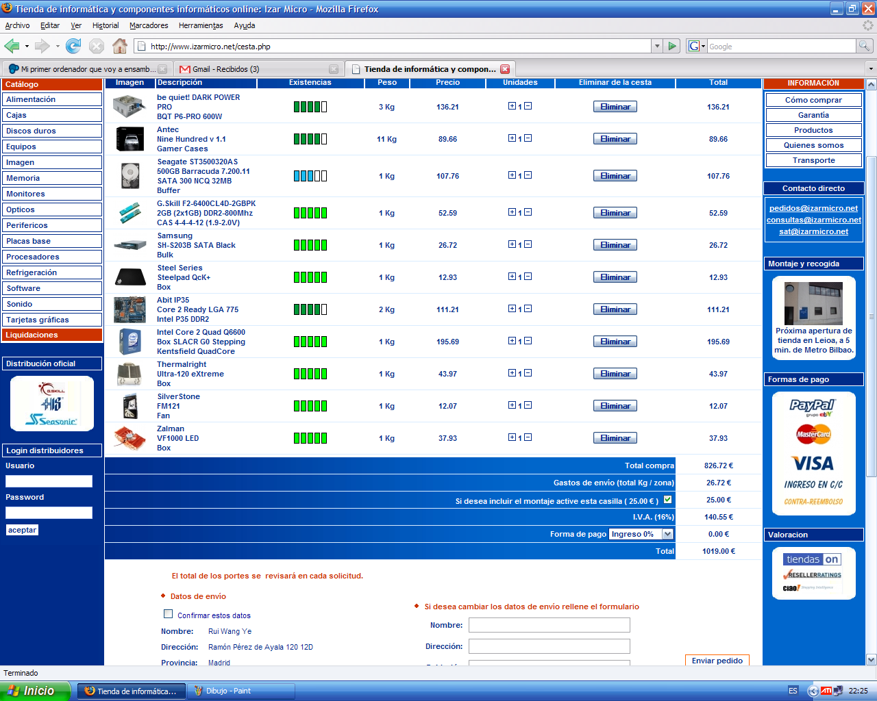

Aquí tengo la lista definitiva (en caso de que no alguien diga lo contrario xD)
Lista de componentes.
He añadido un Zalman como disipador para la VGA y he cambiado la placa base Abit IP35-E por la Abit IP35 que es la que realmente decia Redley.
Un saludo a todos y gracias por ayudarme!
