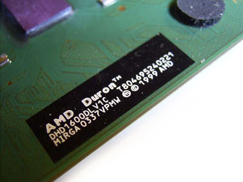

el stepping
Tienes que mirar el stepping del micro, que es una pegatina que viene en el micro, parecida a esta
y veremos si puedes hacer algo con el o no. Un saludo

Pues con el stepping ese se puede saber si el micro se le puede hacer todas esas cosas porq eso indica q tipo de micro es, cuando se fabricó y muchas de sus características, por eso se pregunta...
La cosa es q si das el numerito ese sería más facil, porq se puede averiguar por ahi... lo del desbloqueo se hace pintando unos puentes como tu dices...
Mirate esto y asi sabras q puentes cerrar...:
http://www.ocinside.de/go_e.html?/html/ ... nting.html
