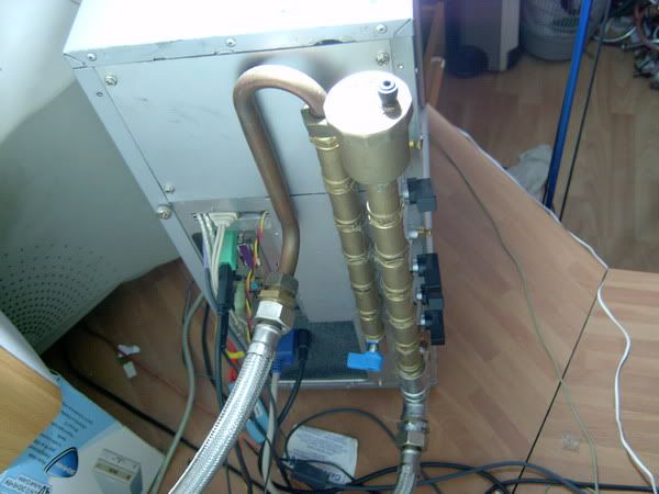

Veo que las llaves que tienes en la primera foto, almenos las que yo tengo son identicas a esas y tienen rosca 3/8 pero el paso interior donde esta la bola es de 8mm. Por lo tanto no podre pasar esa limitacion de 8mm, creo que buscare llaves con paso interior de 10 o 12 a poder ser, por tanto, ¿sabes si una llave de bola de 3/4 o 1/2 dan ese paso interior?porque creo se adaptaran mejor a mi circuito.

las esferas que ves tienen un paso interno de 8mm, por 8 mm pasa una burrada de caudal

te dejo ideas
esta lleva control digital de presión
bueno, supongo que habrás visto un montón de chorradas mías xd
