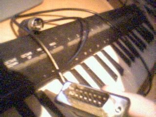

Hola, quiero conectar un teclado al ordenador pero la clavija que usa el cable, que es la que veis en la foto, no encaja en ningun puerto de la placa base, he visto que tengo los dos seriales libres, el A y el B pero son machos como el de la foto aunque de diferentes tamaños. ¿Existe algún adaptador o alguna forma que me permita conectar la clavija del teclado a uno de los seriales o puertos?

El redondo es un conector de datos MIDI. El otro, un GAME/MIDI. Para el segundo necesitas disponer de un puerto para juegos. Ningún otro te sirve. Si no tienes ninguno fuera, mira en el manual de la placa por si lo tuviera interno (pero que tenga también MIDI; si solo es para joysticks no sirve). De ser así no tienes más que comprar un adaptador que te lo haga externo y listo. Si tampoco lo tuviera, necesitarás una tarjeta de sonido PCI con dicha conexión.
