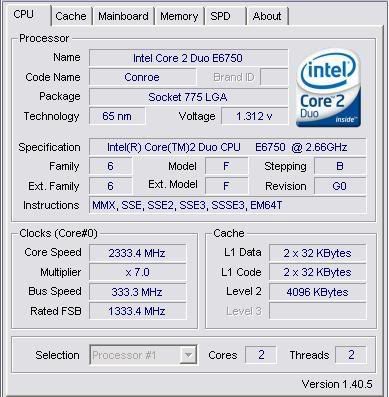

Pues ayer monté el pc nuevo. Tengo un C2D E6750 a 2,66GHZ. Pero en el CPU-Z me marca la velocidad de 2000mhz y en 1 segundo 2333mhz. Y a lo mejor en 3 segundos vuelve a bajar a 2000mhz. El voltaje también es inestable , marca 1.184V , 1.296V , 1.306V baja a 1.2V. Y digo yo, ¿esto es normal? ¿baja la velocidad cuando no tiene nada que hacer y sube cuando lo necesita? ¿problema de alimentación? ¿defectuoso?

25/08/2007, 16:55Invitado
Adjunto unas imágenes que se me olvidó

Sí te fijas, lo que cambia es el multiplicador.
Como has dicho, lo baja cuando está inactivo y lo sube cuando lo necesita. Así, ahorra energía y rebaja temperaturas. Se llama EIST esta tecnología en los Intel (AMD tiene una similar llamada Cool'n'Quiet)
Es perfectamente normal

Bueno el caso es que de 2333mhz no pasa :? Se supone que tiene multiplicador x8 y 2666mhz pero nada
. Estoy utilizando el Stress Prime , que hace "sudar" al procesador. Pero... no pasa de ahí

Es raro, debería tener configurado el multiplicador x8 por defecto... intenta ponerlo a 8 manualmente en la bios.
Lo de que te baje el multiplicador a 6 cuando está en idle es normal, pero luego te debería subir a 8.

Sí, eso ya es más extraño. Pues la opción va a ser desactivar el EIST y dejar todo en manual. Los Core 2 Duo son bastante frescos (y el stepping G0 todavía más), así que aunque uses el disipador inbox se mantendrá a buenas temperaturas.

Bueno , creo que ya lo he resuelto. En la bios traía el multiplicador x7 , lo he cambiado al x8 que es lo máximo y ahora va bien. En idle a x6 y en full a x8 (2666MHZ)
