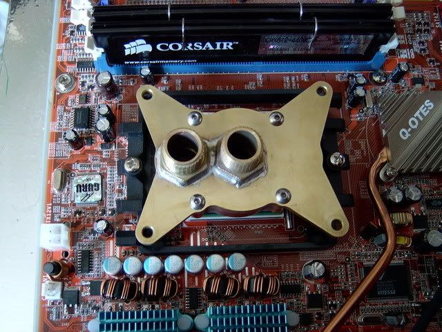

Puedes probar lo que hice yo a ver si te sirve, yo tengo el TDX y lo que hice mas que transformarlo fue digamos adaptarlo de socket 754 a AM2 con un trozo de metacrilato que tenia, sin tocar el bloque en si. Lo que hice es atornillar el bloque al metacrilato y con unos tornillos largos y unas palometas lo pille a la placa.
Queda regular pero al menos te ahorras el tener que andar comprando la tapa para cada socket.
Te pongo una foto para que te hagas una idea, no tengo inguna otra foto con el bloque sin montar, cualquier cosa pues me preguntas.

Gracias por tu respuesta esta muy currado la verdad,si lo llego a saber me ahorro los 17€ del adaotador,y siendo totalmente de cobre disipara mejor el calor que poniendo la tapa de metracrilato.

El bloque sería más seguro debido a que el latón es más resistente que el metacrilato, pero lo que es disipar mejor el calor, nanay, te iba a disipar lo mismo, eso ni te lo plantees.
Iniciado por bladec
Salu2.
