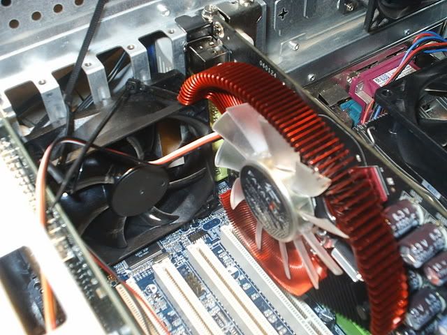

creo que no tiene sensor porque me salen las opciones de la temepratura en gris y no puedo marcarlas, una pregunta mi tarjeta tiene refigeracion pasiva y sube todo el calor de ella hacia el disipador, el ventilador lo tengo a un lado, seria mejor ponerlo abajo junto a la tarjeta par que no desprenda tanto calor??? Gracias chicos, un besote.

O pillarte uno de 12cm y ponerlo encima del disipa de la gráfica.
Tambien podrias hacer algo así---> http://i169.photobucket.com/albums/u237 ... 0033-1.jpg
08/03/2007, 22:16Invitadogracias pixar, tengo el ninja rev b, con su ventilador de 12cm pero lo tenia puesto a un lado para que refrigerara tambien los memorys y los discos duros, hace un rato lo he puesto abajo justo encima de la grafica y la temperatura es mas o menos la misma, lo dejare aqui debajo ya que antes me ocupaba un slot de la memoria. Gracias por la ayuda.

Las Ati x1650 se calientan bastante, yo de ti colocaria el ventilador como te dicen o realizando un "apaño" para que de directamente al disipador de la grafica.
